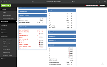

Прикладываю скрин на котором видно напряжение на шине куда подключены WB-MWAC v.2
