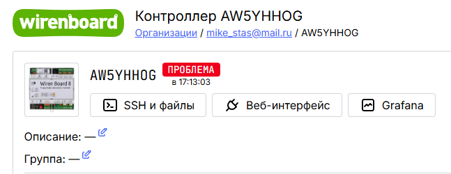

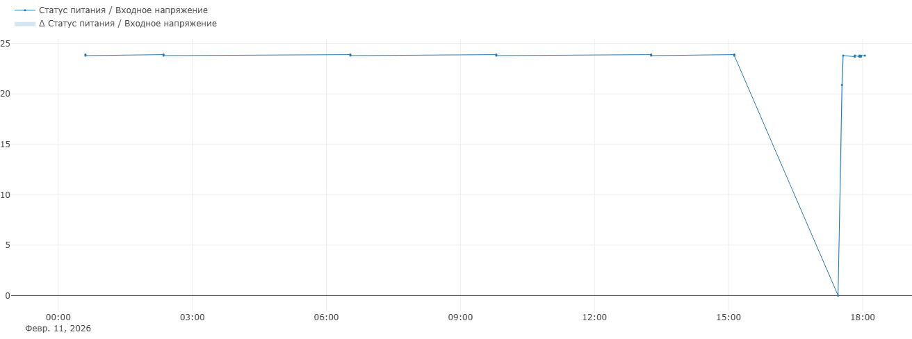

Стал перезагружаться контроллер. Отключил от сети, подключил шнурком к ПК, перезагружаться перестал, подключил опять к сети - заработал. В чем была причина перезагрузки ? и пропало подключение к облаку в Системе, так же есть какая то проблема с контроллером (см. скриншоты). файлы диагностики приложил…

Ну и - заодно график напряжения питания. Также - от чего питается контроллер, если к клеммам V_out что-то подключено - то какой расчетный ток имеет подключенное оборудование.
Ну диагностический архив, который прикладывал, был сделан после возобновления работы.
Контроллер питается от БП 24В от сети 220В. К клеммам V_out ничего не подключено. Подключены два датчика к w2.

А вот почему нет ссылки на облако ? Зашел на облако под своим аккаунтом, а там ПРОБЛЕМА ?!
Какой провайдер сконфигурирован на контроллере (если сконфигурирован)? Ну и хорошо бы в логи посмотреть…

Покажите пожалуйста это файл:
Feb 11 18:01:28 wirenboard-AW5YHHOG wb-cloud-agent[3503]: Error parsing JSON in: /etc/wb-cloud-agent/providers/wirenboard.cloud/wb-cloud-agent.conf
Ну и рекомендую удалить/создать провайдера.
