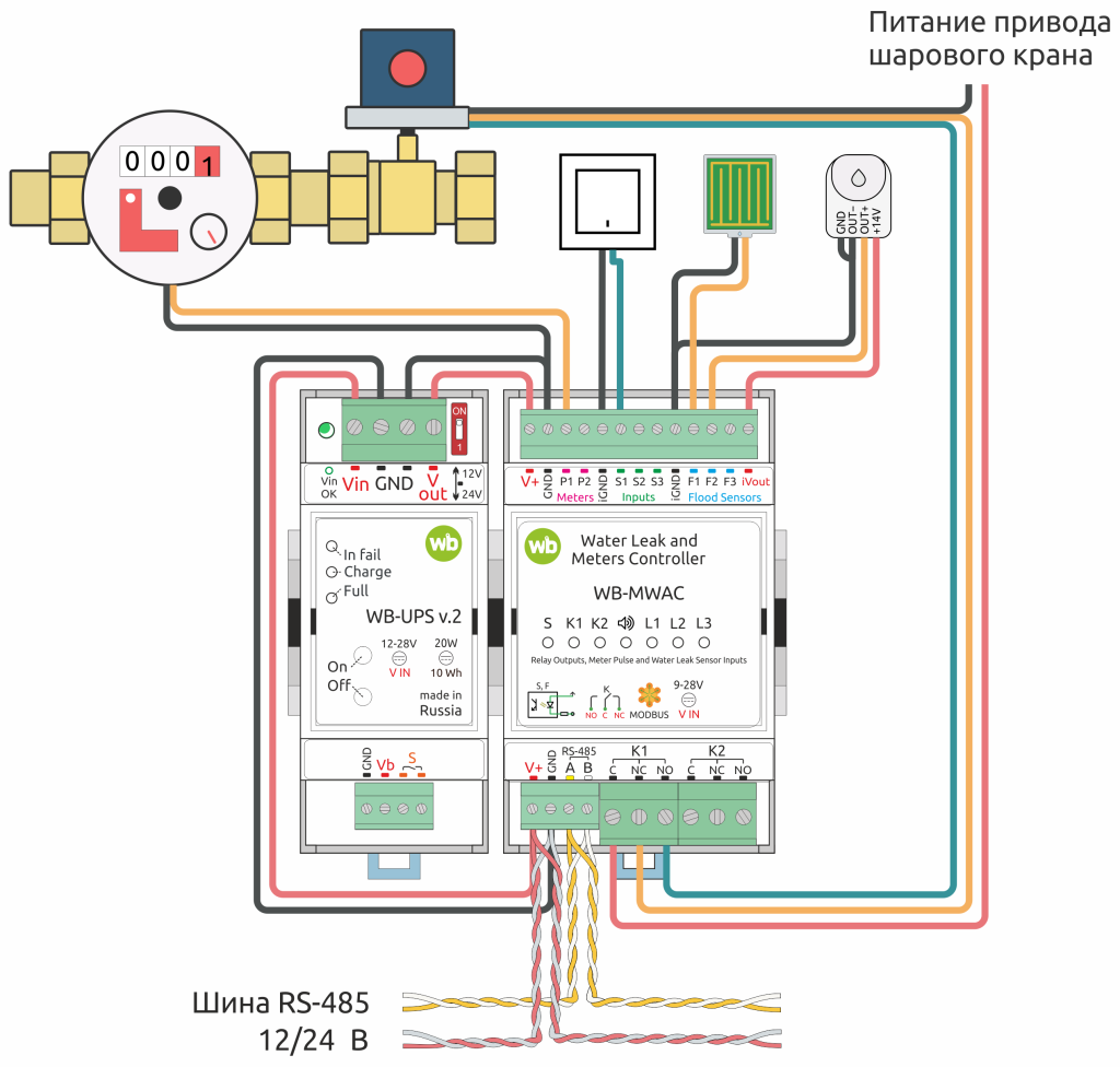

  1. На данный момент у меня подключено 6 разных реле без контроллера. Планирую добавить WB-MWAC с WB-UPS.
    Будет ли корректным (с соблюдением всех рекомендаций) подключение питания WB-UPS, модуля WB-MWAC и существующих 6 реле от одного БП, как на данной картинке, а также дополнительно подключение питания 2-х кранов 12 В от выхода модуля UPS?

Вы можете подключить WB-UPS, WB-MWAC и реле от одного источника питания — это допустимо.
Важно учитывать суммарное энергопотребление всех устройств.
Пиковая нагрузка возникает при включении реле — особенно если они включаются одновременно. Эти всплески кратковременные, но могут перегрузить слабый источник.
Чтобы избежать проблем, рекомендую использовать источник питания с запасом, например на 3 А — этого достаточно для стабильной работы и учёта пиковых нагрузок.

И соответственно подключение питания 2-х кранов 12 В от выхода модуля UPS?
Понравился MEAN WELL EDR-75-12. Думаю с запасом закроет все потребности даже с учетом возможного расширения.
Всё верно, и выбор MEAN WELL EDR-75-12 — действительно хорошее решение.
Это надёжный и проверенный источник питания с достаточным запасом по току.

Подключение питания 2-х кранов 12 В от выхода модуля UPS можно выполнить.
