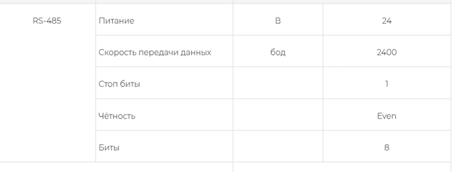

Так, у него судя по описанию шина RS-485.
Причем скорость и четность похоже не меняется:
А про протокол в документации нет…
Но похоже что “Для опроса используется специальное ПО, поддерживающее протокол M-Bus по интерфейсу RS-485. Модели с индексом «М» (например, СТА-15-М) подходят для горизонтальных систем отопления.”
