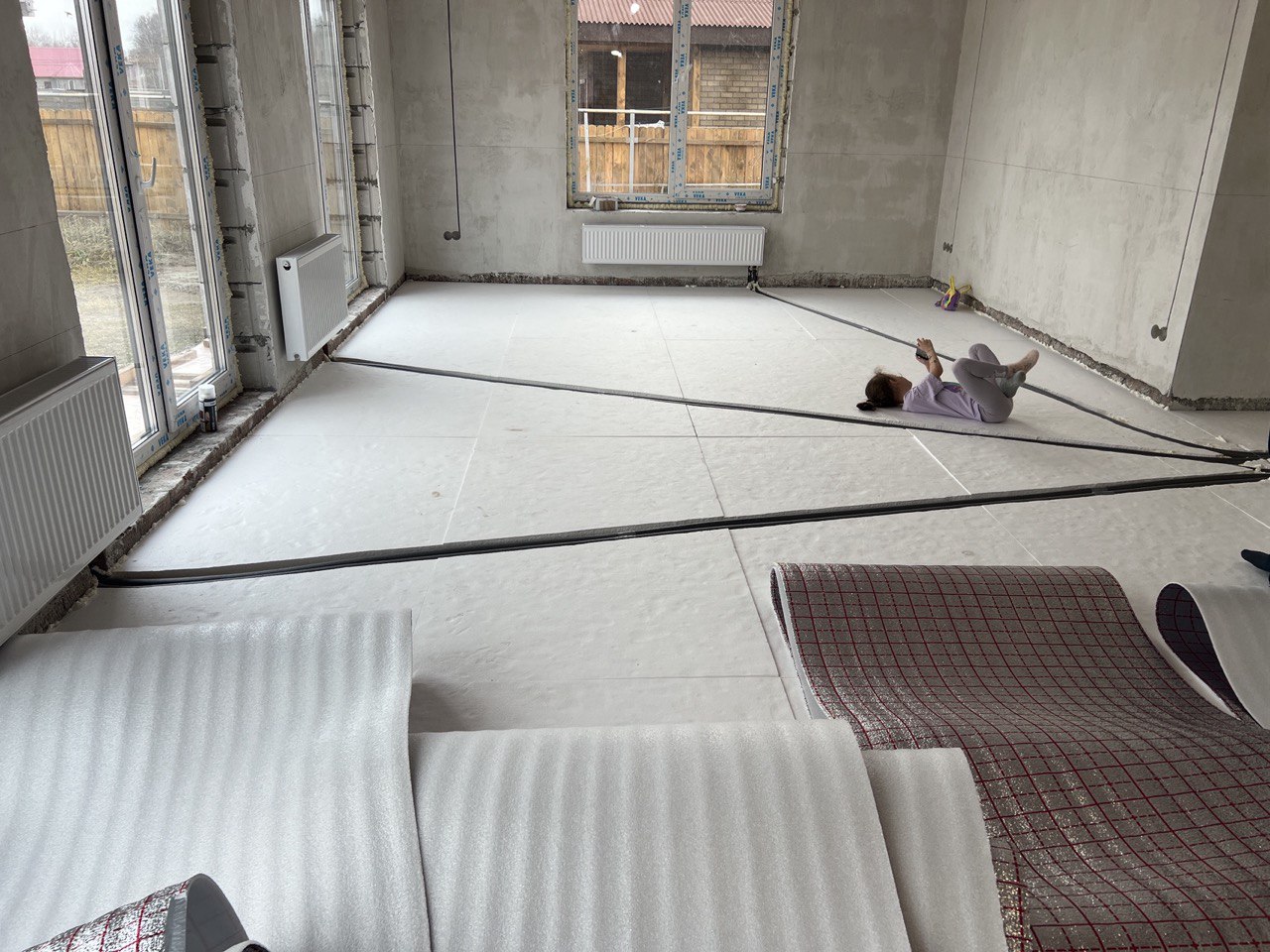

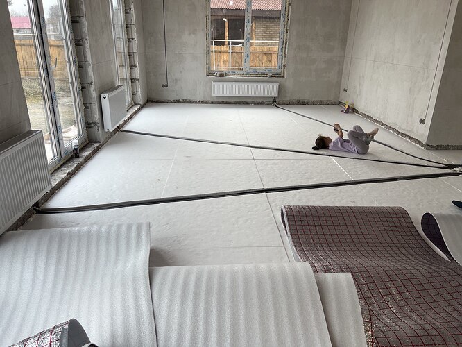

Добрый день прошу помощи в подборе решения для одноэтажного дома 110м2, во всех комнатах водяной теплый пол и радиаторы. 3 жилых комнаты и большая кухня-гостинная с солнечной стороны и окнами в пол. В солнечные дни там температура резко возрастает

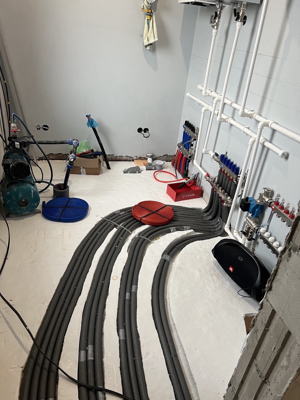

Уже готовую котельную с 2 котлами Baxi Газ и Электро(резерв)

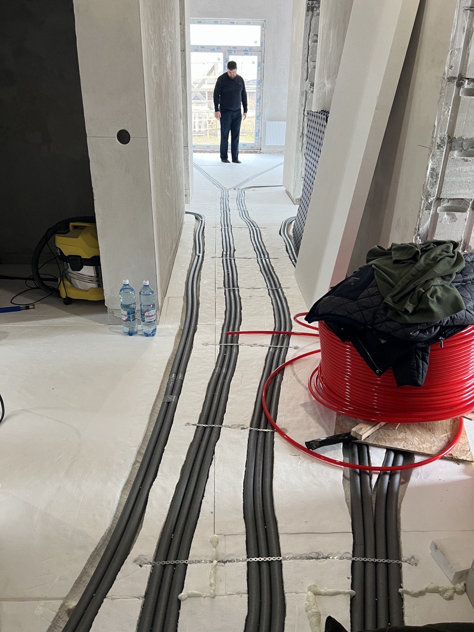

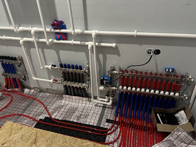

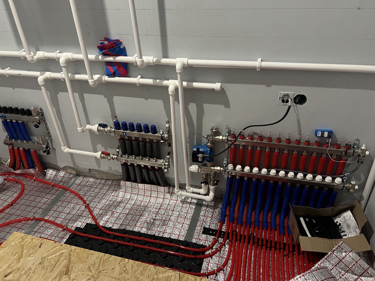

2 контура нагрева, работающих от автоматики котла для нагрева бойлера кос нагрева и отопления (полы через смесительный узел и радиаторы лучевые в каждой комнате)
Живем тут уже 2 год, ремонт в процессе и по возможностям делаем) За это время пришел к выводу что хотелось бы автоматизировать климат в доме.
Регулировать полы по комнатно наверное не имеет смысла, можно регулировать температуру общую на смесительном узле в зависимости от температуры на улице достаточно как показала практика 20гр летом, 30 в межсезонье, 35 зима, 40 сильные холода.
Вот по батареям посложнее, их думал регулировать по комнатно на самом коллекторе. но как это правильно сделать пока сложновато. хотелось бы сервоприводами но с регулировкой степени открытия.

Ну, в общем да. Я у себя пробовал покомнатное - но особой пользы не увидел.
Вот регулируемый по температуре узел подмеса на коллекторы ТП - да, полностью согласен.
Обычных термоэлектрических - более чем достаточно.
Ну, естественно при хотя бы простеньком расчете теплового контура. То есть нужно знать: расчетную скорость протока, литров*минуту для контура. Температуру подачи, дельту. Ну и объем контура.
Есть решение, которое позволяет не ставить дорогие пропорциональные клапаны, даже два. Первое - медленный ШИМ на обычных термоэлектрических. Второе - просто по циркуляционному насосу на контур радиаторов. Насос просто дешевле (качественного) пропорционального клапана. А работает не хуже, если его включать, например раз в 10 минут на какое-то время.
