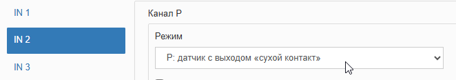

Спасибо за ответ! При замыкании через воду электродов датчика протечки возникает некоторое переходное сопротивление (в отличии от сухого контакта). Возможно ли подстроить уровень сопротивления для обеспечения гарантированного срабатывания по схеме “сухой контакт”?
Обычно при замыкании контактов жидкостью этого делать не требуется, но при этом модуль измеряет сопротивление сухого контакта и в логике контроллера можно задать правило учитывающее порог срабатывания.
