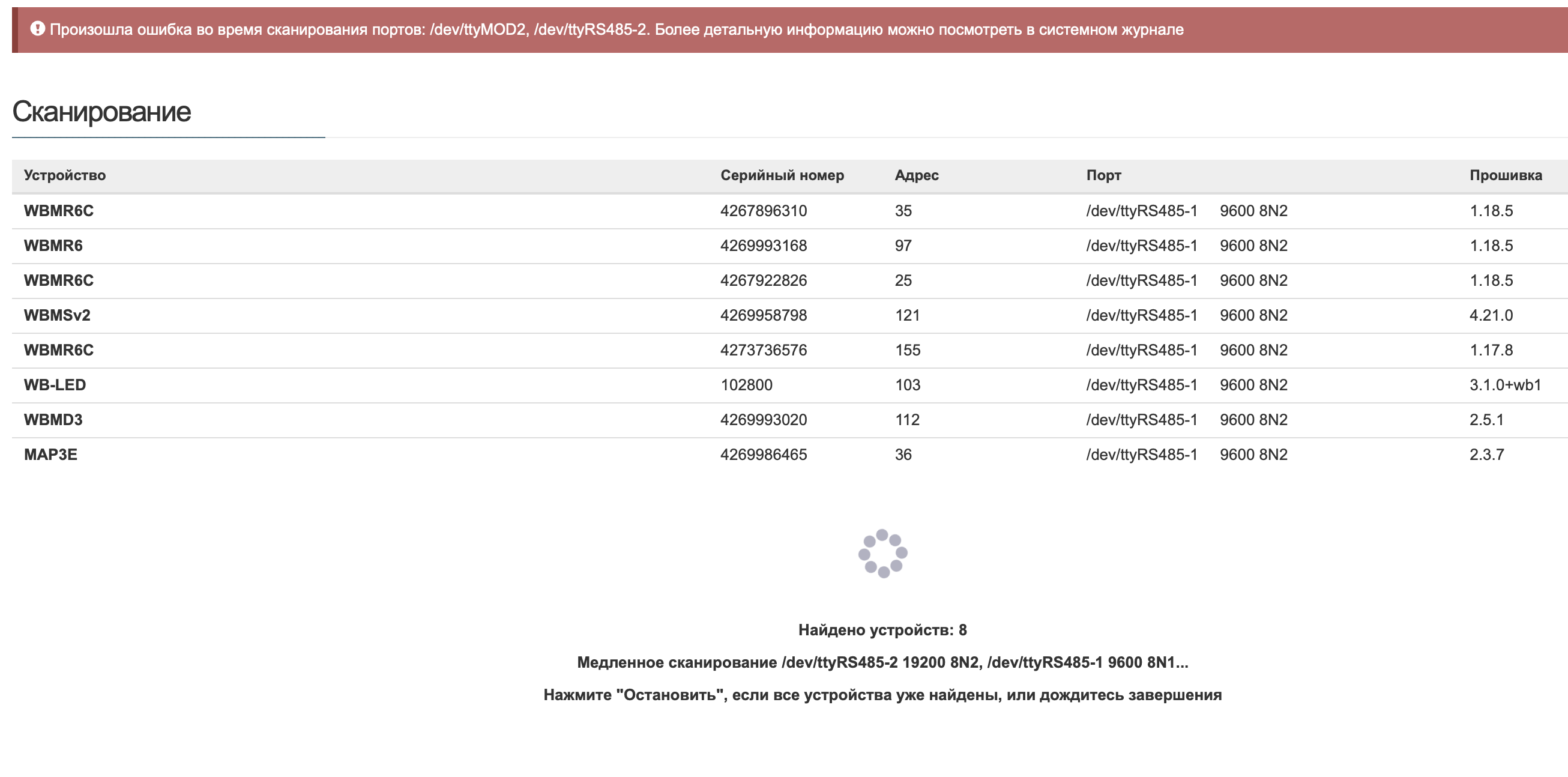

Вот устройства на этой шине

Получается ли у вас подключиться к ИБП без других устройств на шине? Чтобы на шине был только ИБП.
К сожалению, проверить не получится

Ну клеммник же с других устройств WB можно временно снять.
Попробуйте установить связь с ИБП по данной инструкции. На шине оставить только ИБП.
Данный функционал сканирует устройства Wiren Board.
