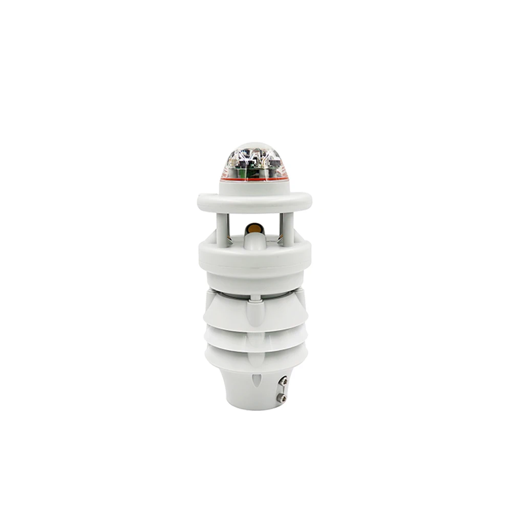

Здравствуйте. В нескольких актуальных проектах по автоматизации теплиц есть запрос на наличие метеостанции. Если с правилами для контроллера по автоматике, в общих чертах, всё понятно, то есть небольшие вопросы и нужна тех.поддержка с вопросами подбора и подключения самой метеостанции. В Китае я насмотрел вот такую. Возможно есть какой-то опыт с альтернативными станциями или станциями Российского производства. Я приложу описание самой станции.
Её получится подключить к контроллеру и настроить (в последствии, после покупки, помочь настроить)?

Технических препятствий не наблюдаю. Регистры, указанные в документации, позволяет сформировать шаблон. Для создания шаблона вы можете воспользоваться инструкцией из данной статьи.

На начало следующего года уже запланированы 2 поездки на теплицы. Это замена старой европейской автоматики из-за того, что некоторые компоненты стали недоступны и на другом объекте автоматизация створок. Вот как раз для второго объекта и нужна метеостанция. Суть в том, что при определённом ветре с определённой стороны, открывать створки нельзя и дополнительно надо снимать характеристики изнутри и определять, когда проветривание нужно. Как-то так…
