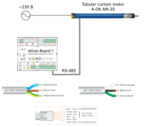

настройка по инструкции по ссылке выше не работает. Подскажите, этот мотор можно подключить через Wiren Board 8.5?
Должен работать и на WB 8.5 тоже.

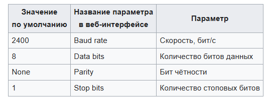

Для начала обратите внимание на настройки порта и подключение.
Т.е. его лучше настроить на отдельном порту от остальных устройств.
проверьте параметры подключения привода в паспорте от производителя, совпадают ли с нашей инструкцией.

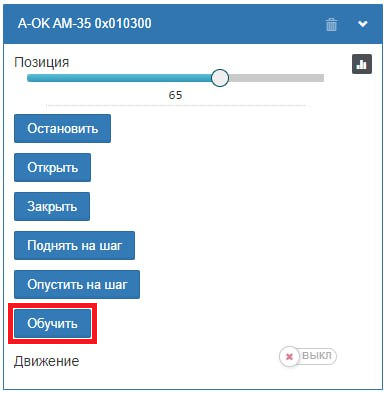

  1. На корпусе привода зажмите кнопку SET на 1 секунду, привод сделает короткое движение «Вверх-Вниз».
  2. В течении 10 секунд нажмите кнопку Обучить в веб-интерфейсе контроллера на вкладке Устройства. Привод снова сделает движение «Вверх-Вниз» — адрес записан.
Адрес 0x010300?
Нет это адрес из примера документации, у вас должен появиться свой, выполнив инструкцию. Но опять же повторюсь что шаблон гарантировано будет работать на модели А-ОК AM35-6/28-QMEL .

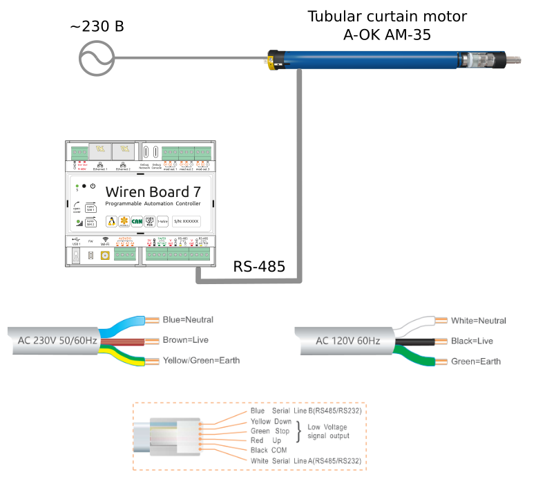

Во-первых: синий кабель мотора это - А, белый кабель это - В (для подключения по 485).
Настройки: 2400-N-8-1
