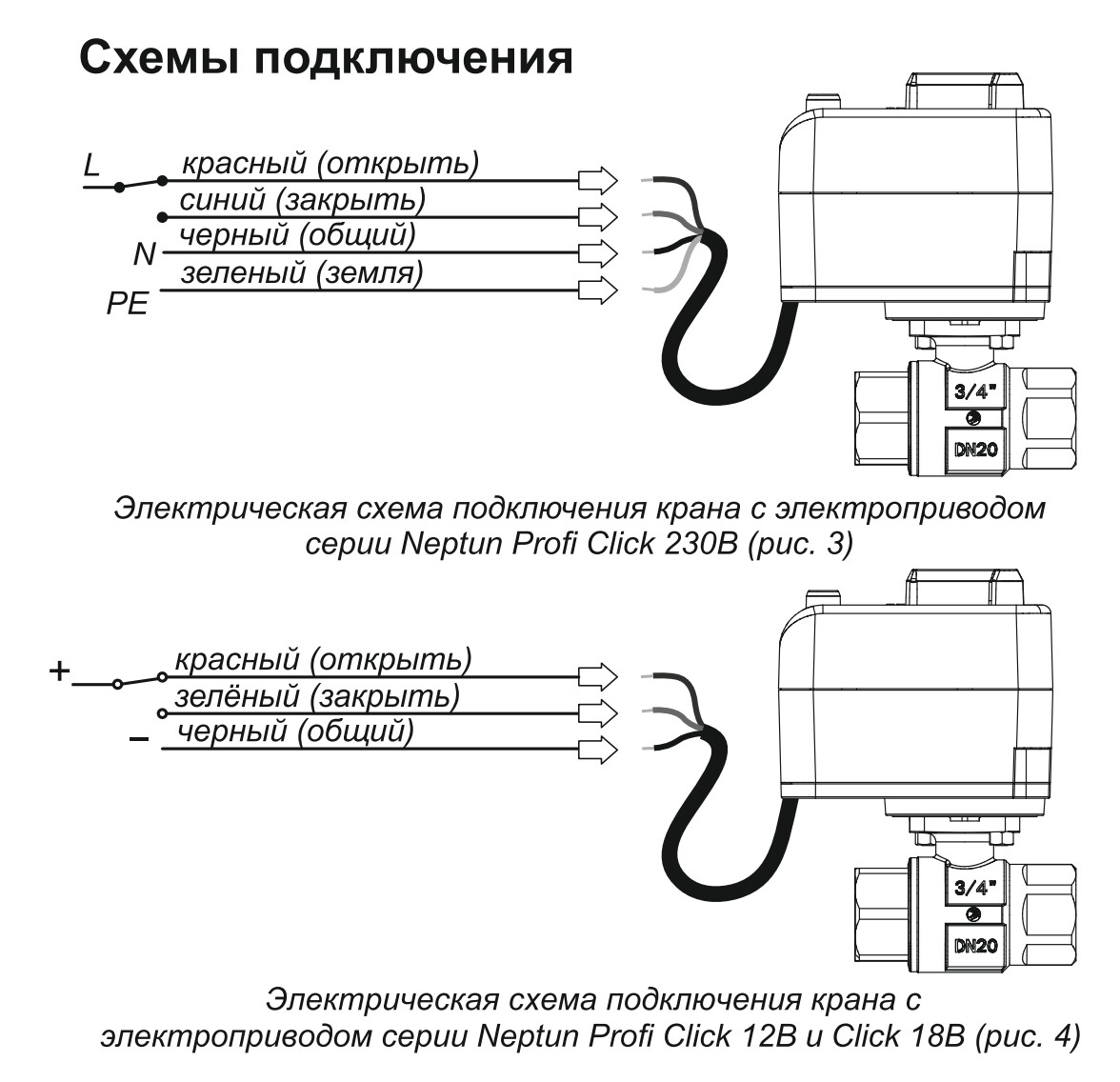

Здравствуйте! Смотрю схему подключения крана Нептун. Вижу, что от него выходит один провод, но нигде не вижу фразы о том, что управление и питание производится по одному и тому же кабелю.
Так подскажите, пожалуйста, сколько ВВГнг-LS и каких заводить при ремонте от WB-MWAC к месту расположения кранов протечки?
И так же правильно я понимаю, что если хочу подключить оба крана (горячая + холодная) к одной группе срабатывания, то просто соединяю их провода по цветам между собой и вместе уже подаю одним проводом на WB-MWAC?

Если кран от WB-MWAC находится более 50 м, то лучше подключать кран на 220в(желательно с заземлением(4 провода),либо зануление), если меньше длина то можно и 12-ти вольтовый, витухой подключить. Да, можно оба крана подключить к одной реле.
Я бы завел с запасом, на случай, если решите управлять приводами отдельно. Нужно понимать какой ток потребляют приводы и в соответствии с этим подбирать сечение кабеля.
Да, главное не превышать допустимые характеристики реле.
Да, безопаснее будет применять низковольтные приводы. Подробнее о безопасности:
