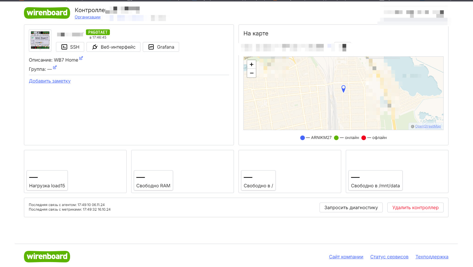

Добрый день! Прошу помощи, на wb-cloud не отображаются метрики по событиям последняя связь была уже очень давно, в чем может быть проблема и ка ее исправить?
Как я понимаю контроллер ARNIKM27

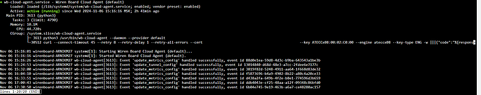

Добавьте пожалуйста диагностический архив. Создание архива описано в документации.
Отлично, передал разработчикам.
Я вижу в логах что в брокер контроллера запрещены анонимные подключения с localhost. В таком случае сервис не может получить доступ. Разрешите их.

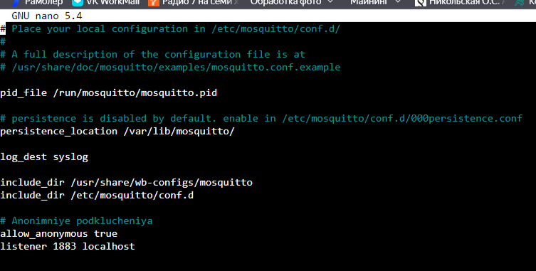

Для того, чтобы сделать то,что вы сказали мне нужно в файл /etc/mosquitto/mosquitto.conf внести ?
allow_anonymous true
listener 1883 localhost
Или что то другое надо сделать?
Да, можно так. Цель - чтобы сервисы контроллера получали доступ к брокеру без авторизации.

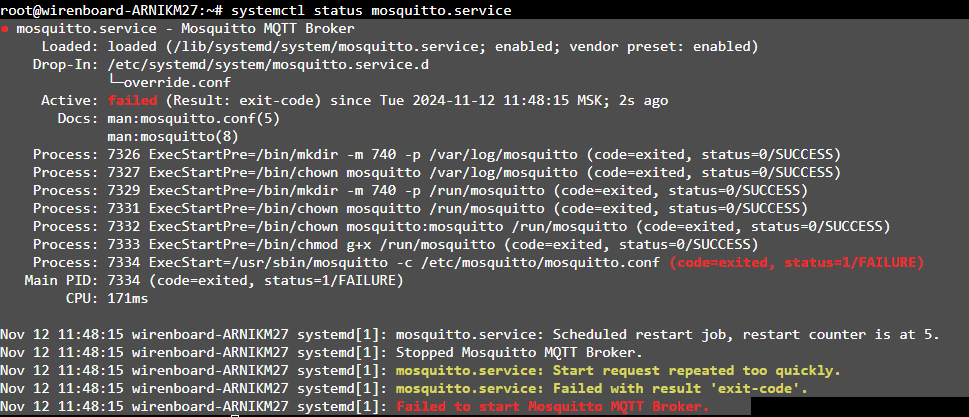

Я немного не понял - зачем что-то добавлять в “основной” файл.
Опишите listner в отдельном конфиге, пример есть в Установка пароля на веб-интерфейс контроллера Wiren Board (Debian Bullseye) — Wiren Board
