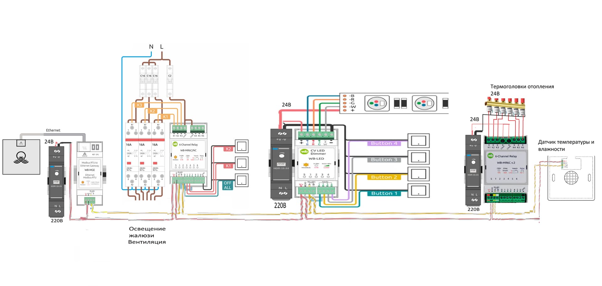

Добрый день,подскажите данная схема (прикрепленое изображение), будет работать ?
Ну сходу - WB-RS485 не сможет запитать 4 устройства. Его выходной ток рассчитан номинально на одно. Если, как на рисовано, с него не будет браться питание, то тогда питание 4 устройств у Вас “в воздухе”.
Для WB-USB485 выходной ток до 400 мА, зависит от параметров USB вашего компьютера.
В таком случае, если учесть для WB-MR6C v.2 пиковое значение — до 4 Вт в течение 20 мс, возможны сбои в питании при переключениях реле.

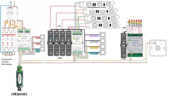

Ссылки на документацию:
  1. Нет нормального источника питания
  2. Нельзя подключать к диаметру несколько разных источников питания, плюсовая клеммадиммера должна соединяются с плюсовой от ленты. Иначе не будет работать защита выхода, обратный ток не пройдет через модуль, нужен внешний обратный диод, или питать от одной источника. На форуме эта тема обсуждалась, поищите.
  3. Я бы ещё общие провода от кнопок через сигнальный/питающий минус заводил на диммкр.

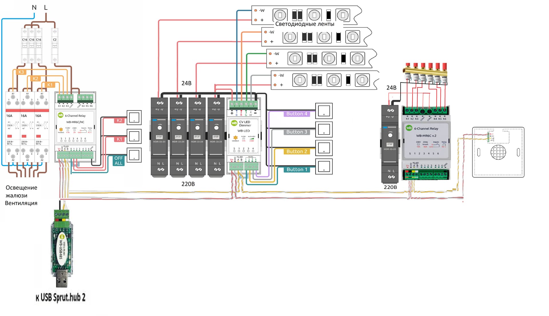

Исправил замечания, если такая схема. Будет работать ?
Да. Я бы вам еще порекомендовал в конце линии предусмотреть терминирующий резистор на 120 Ом.
Об этом есть хорошая статья: RS-485:Физическое подключение.
