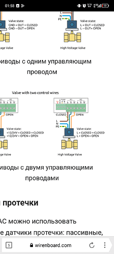

3. К гнезду (С) подключается 220? Фото снизу

Конкретно на схеме подключения четырёхпроводного привода запорной арматуры, управляемого по 220, к WB-MWAC v.2 - да, к клемме С подключается фаза 220.
Подскажите, а вы сами всё подключать планируете? Возможно, вам подойдёт вариант обратиться к партнёрам интеграторам? Или прибегнуть к помощи электрика.
