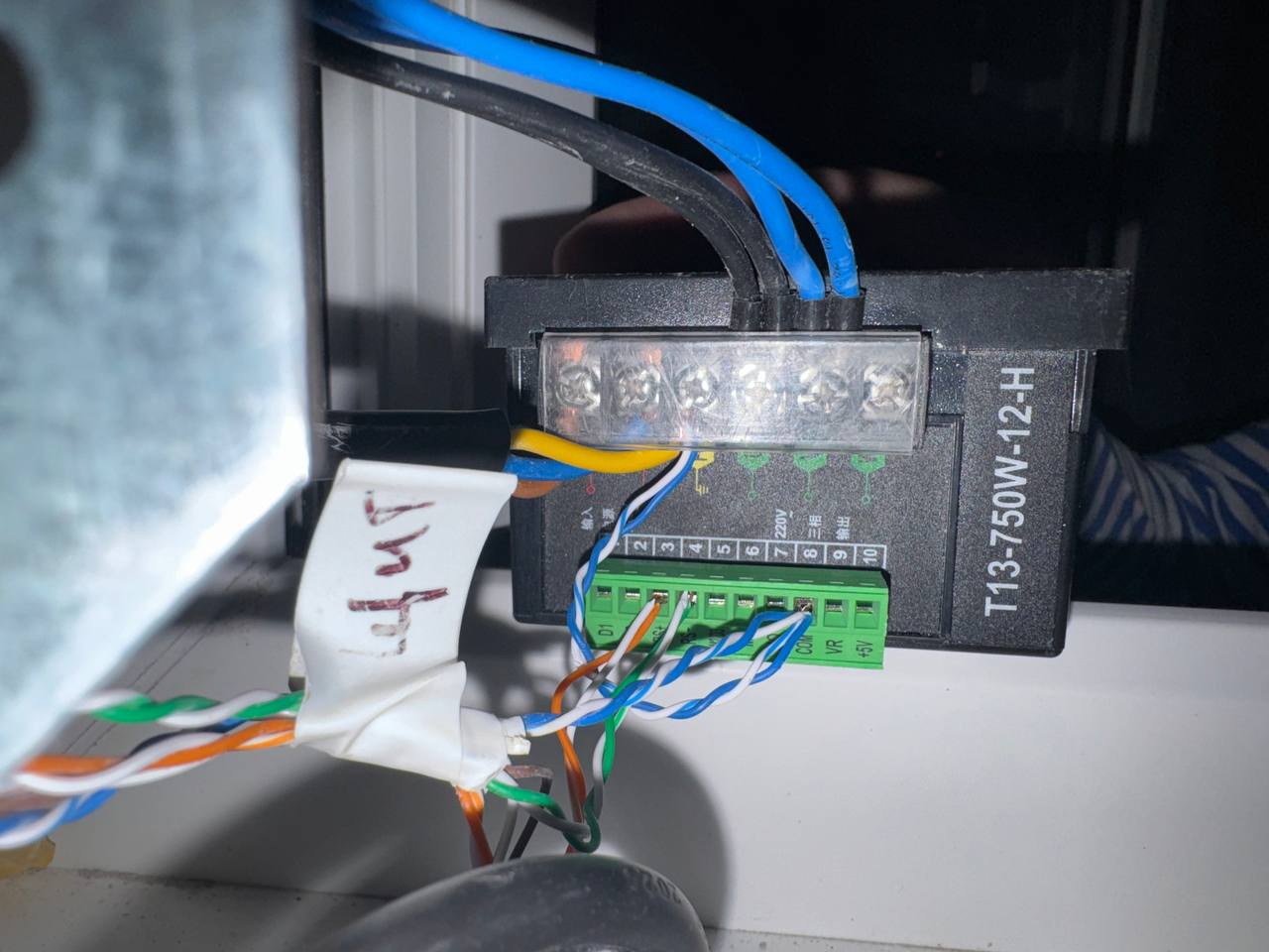

  1. Т-13-750w-12-h
  2. По rs485
  3. Wb не видит его , или связи нет - не понимаю
Подскажите работал до появления проблемы либо изначально не получается настроить?
Подскажите добавляли ли шаблон по инструкции?
Шина выполнена неправильно, она должна быть сделана витой парой.
У вас - по одной паре на кадлую линию.
Ну и, начать советую с того что проверить какие параметры связи выставлены в самом частотнике. Проверьте пожалуйста - что настроено.

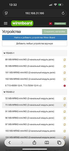

Работает через Wb прекрасно, но все время моргает красным в интерфейсе wb
(188,5 КБ)
Подскажите вы заново настраивали/добавляли устройство или использовали старый настроенный шаблон?
Обычно это означает проблему со связью, моргает во время работы ПЧ? Если только во время работы проверьте как и каким проводом выполнена шина, часто ПЧ даёт наводки на кабель RS-485 нужно использовать экранированный и правильно заземлять экран.
Заново настраивал
Всегда моргает
экранированная витая пара (netko), которая заземлена
Устройство имеет особенности работы по протоколу Modbus RTU, что приводит к ошибкам обмена, поэтому в веб-интерфейсе контроллера Wiren Board каналы устройства могут на короткое время окрашиваться красным. Это не влияет на управление устройством и его функции.
