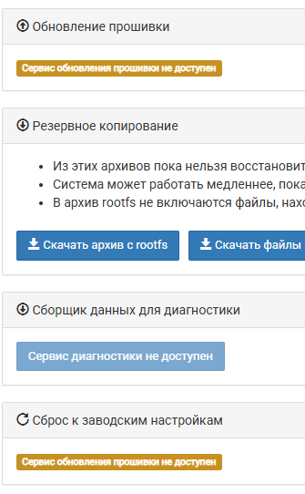

Здравствуйте, возникла точно такая же проблема только у меня WB6.9, через флешку не получается сбросить пробовал 3 флешки разные, через веб не получается так как “Сервис обновления прошивки не доступен” даже к заводским не откатиться. получилось только в Cloud подключиться, так же вам запрос отправил на добавление пользователя support@wirenboard.com
P.S. вроде с танцами и бубном поправил, но тут все так же не доступно
так же Ошибка при чтении текущих настроек из устройства: Server error: Port IO error: illegal data value(-32000). Для параметров, отсутствующих в конфигурационном файле, отображаются значения по умолчанию
Сервис wb-device-manager недоступен или устарел
