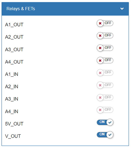

Подскажите пожалуйста ,как подключаются входы\выходы A1-A4 и как они работают?
Подключаются как AI либо DI либо DO через GND.
Работа универсальных входов/выходов A1-A4 описана в документации на контроллер.
Там есть несколько примеров.
А можно на русском,я так понимаю,можно геркон подключить.Как это сделать и что при этом будет происходить?

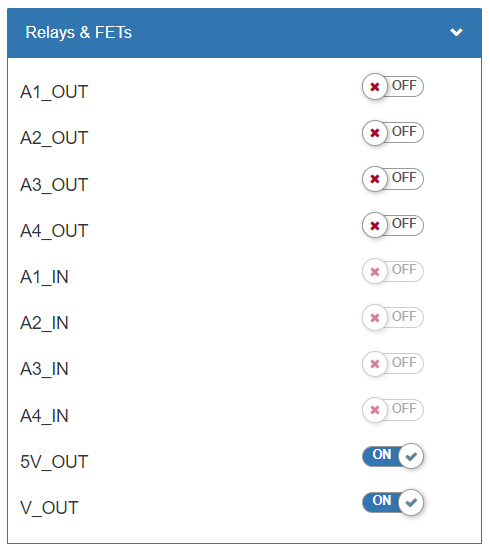

Один провод геркона на вход А1 например второй на GND
Когда геркон сработает, на панеле ниже контрол А1_IN переключится в положение ON, что запишет значение в топик MQTT, это значение можно использовать в сценариях и правилах при создании автоматизации.

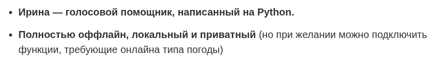

Пример реализации плагина для локального голосового помошника, как и написано:
То есть достаточно развернуть на локальном ресурсе и настроить - доступ в интернет для работы не нужен.
Имеет смысл читать с самой первой статьи.
