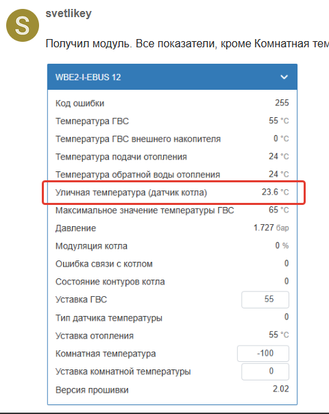

Получил модуль. Все показатели, кроме Комнатная температура работает.
В связи с этим вопрос. 1) Как настроить? У меня погода-зависимая автоматика возможно из-за этого 2) Что делать с модулем? Старый покупал через Wirenboard, а тот что прислали временный.
Остальные показатели, такие как Температура ГВС внешнего накопителя, всё что по 0 под вопросом, либо не настроено, либо для котла не применимо.
@Dmitry_Nev_Support
Доброго дня.
  1. Комнатную температуру надо отправлять модулю от вашего датчика комнатной температуры. ПЗА работает по датчик улицы. Его значение так же надо будет отправлять модулю в соответствующий регистр.
  2. Первая партия серийных модулей нового образца будет через 2 мес. Далее будем принимать решение.
@Dmitry_Nev_Support Модуль multiMatic с котлом общаются через 1 шину на нём я так понимаю и есть данные температуры в помещении и данные по уличному датчику. Уличный датчик подключается, насколько я понимаю к котлу. А E-bus модуль не может считать данные из- каких- то регистров. Я просто не совсем понимаю, что значит - нужно отправлять модулю данные по комнатной температуре и датчику температуры улицы? Нужно ещё какое-то другое устройство для передачи или достаточно прописать в настройках что-то?
Записать значение уличной температуры в 0206 регистр. Значение уличной температуры у вас в шаблоне отображается. Сделать это можно с помощью правила.
Тогда получается, уличный датчик работает. Значит вопрос остался только по получению правильных данных по Комнатной температуре. Что необходимо изменить?
Как выше сказал, надо данные о комнатной температуре записать в регистр (топик) “Комнатная температура” . Чем измеряете текущую комнатную температуру ? К WB подключен датчик комнатной температуры ?
В multiMatic есть данные комнатной температуры, который подключен к E-bus и управляет котлом. Это стандартные модуль vaillant. E-bus подключен через ваш модуль. А он уже общается с WB
multiMatic необходимо отключить от шины. Подключите к WB датчик температуры и его используйте в качестве комнатного. Модуль работает только с котлом.
Понял, думал, если он на той же шине висит, то и возможно модуль мог тоже считывать команды/данные из multiMatic. Но если нет, то и в том виде который есть, меня устраивает. Мне главное было считывать ошибки котла, управлять им не планировал. А старый модуль нельзя как-то настроить, раз в новом всё работает? Или там прошивка не железная и не обновляется?
