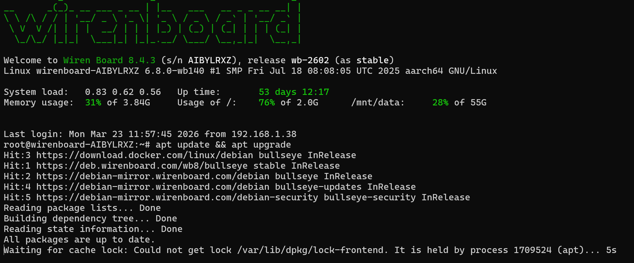

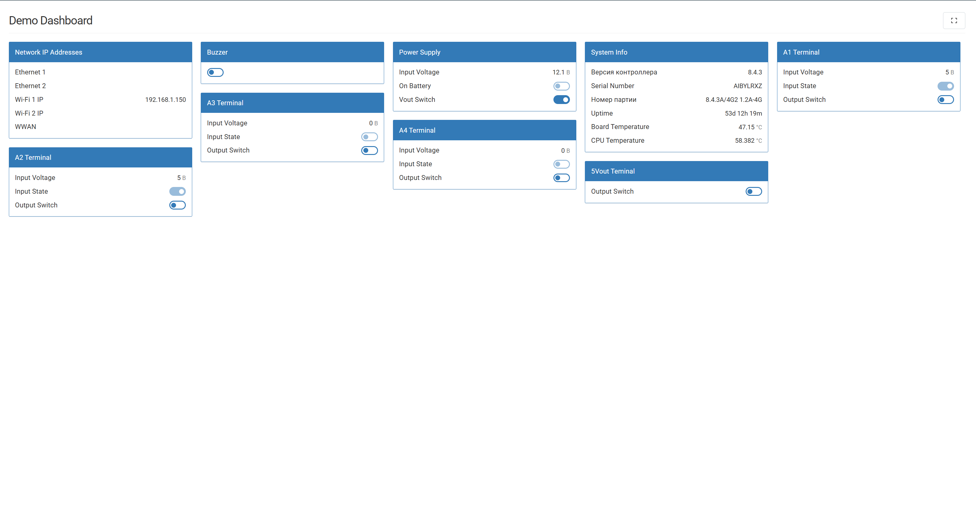

После обновления командой apt update && apt full-upgrade пропал доступ к левой панели настроек. Также при вводе команды на повторное обновление возникает бесконечное ожидание, показал на скрине.

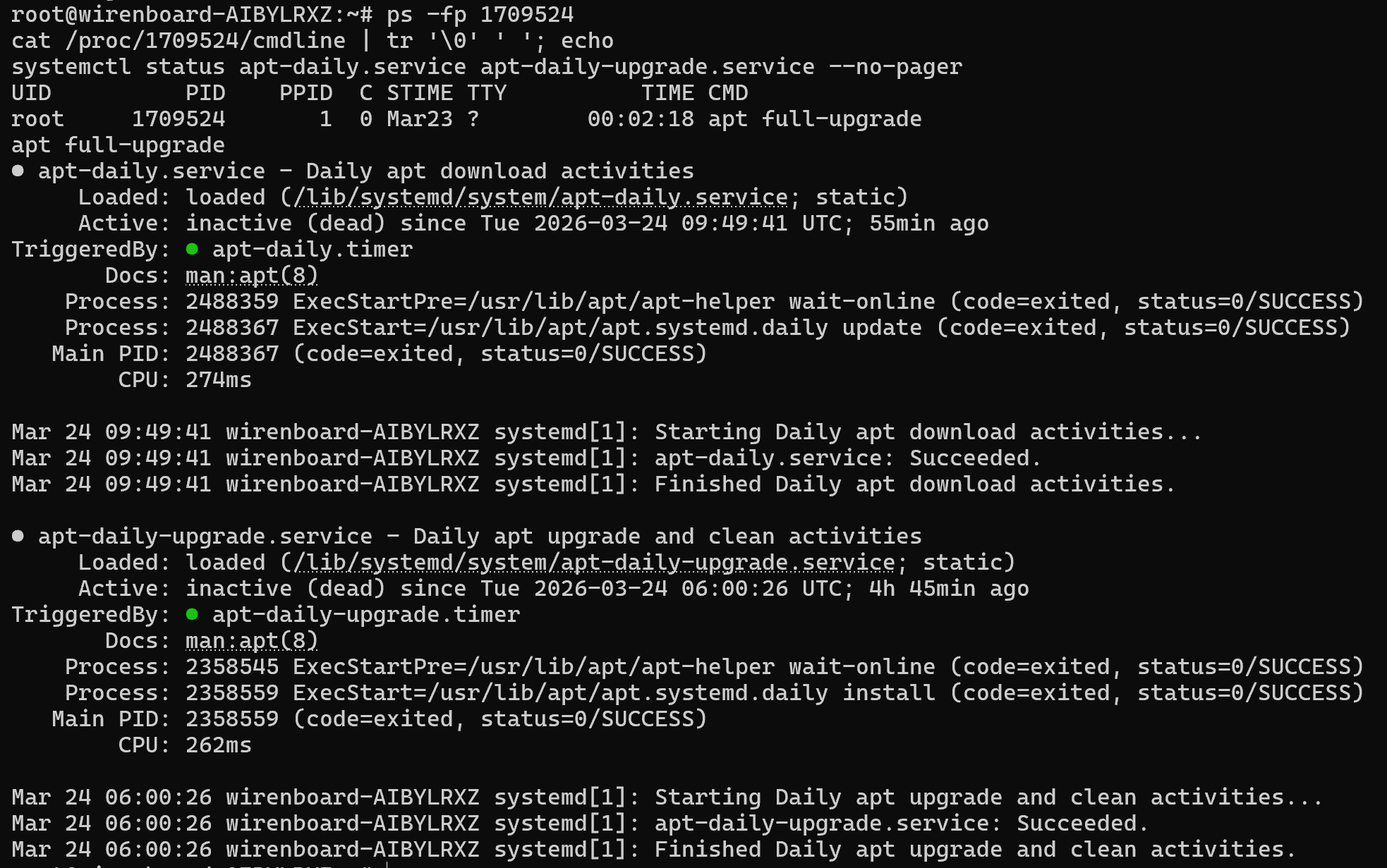

Сначала проверьте, что это за процесс держит lock:
ps -fp 1709524
cat /proc/1709524/cmdline | tr '\0' ' '; echo
systemctl status apt-daily.service apt-daily-upgrade.service --no-pager
Если видно, что обновление реально ещё идёт, просто дождитесь завершения. Если процесс висит очень долго и ничего не делает, самый безопасный вариант — перезагрузить контроллер, а не удалять lock-файлы вручную:
reboot

После перезагрузки прописал команды. Ожидает при обновление пропало, но в веб интерфейсе все равно нет доступа к левой панели настроек
Пришлите скриншот.
Выше присылал, ничего не поменялось

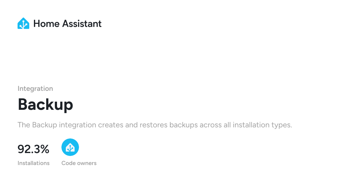

Резервное копирование сохранит все настройки, включая установленный и настроенный home assistant?

Прописав команду sudo dhclient -v eth1 - ip адрес появился и восстановилась работа по ssh, веб интерфейс и home assistant. Но при перезагрузке ip адрес снова слетает и нужно заново прописывать команду. Веб интерфейс всё также без боковой панели
Нет, для Home Assistant можно отдельно воспользоваться стандартным механизмом бэкапа.

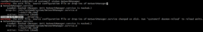

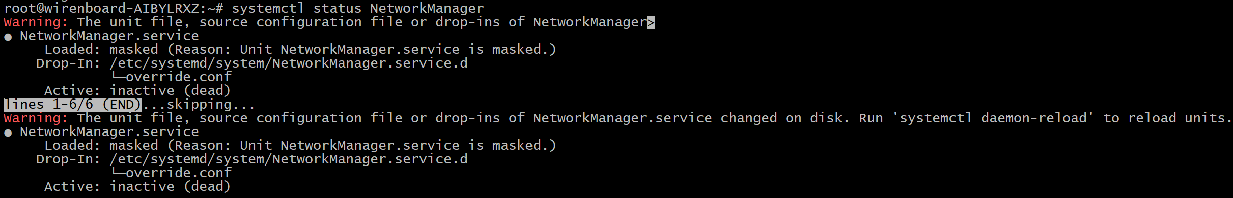

Пожалуйста, сформируйте диагностический архив и проверьте, запущен ли NetworkManager:
systemctl status NetworkManager
Попробуйте очистить кэш и зайти с другого браузера, панель так же будет отсутствовать?
Вход с другого браузера ничего не меняет

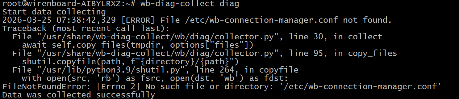

Как сформировать диагностический архив без доступа к настройкам в веб?
Выгрузить диагностический архив можно двумя способами:
  • Перейдите в веб-интерфейсе на вкладку Настройки → Система и найдите раздел Сбор данных для диагностики. Сформируйте, а затем скачайте архив.
  • Подключитесь к контроллеру по SSH и введите команду:
wb-diag-collect diag
архив будет сохранён в текущую папку, обычно это /root — оттуда его можно сохранить на компьютер.

Чтобы восстановить работу NetworkManager введите:
systemctl unmask NetworkManager, затем
apt install network-manager
Теперь после перезагрузки контроллер должен получать адрес по DHCP.
После этого снимите новый диагархив – тот что вы приложили неполный.
Еще для понимания проблемы с web-ui нужно посмотреть содержимое /usr/share/wb-mqtt-homeui/nginx/ или если вам будет удобнее передать доступ, то пригласите, пожалуйста, пользователя support@wirenboard.com в организацию на облачном сервисе.
