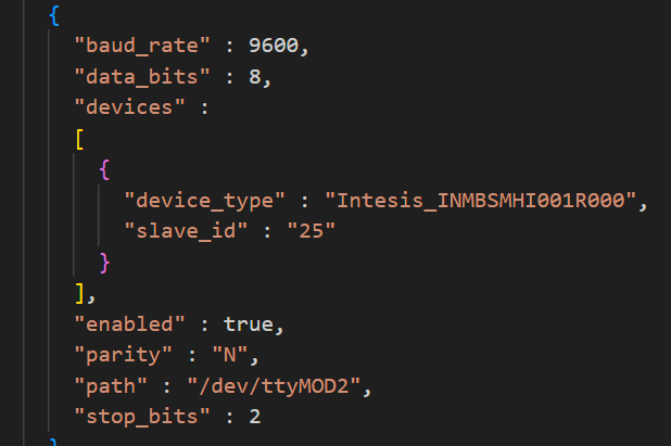

wb-mqtt-serial[2165]: WARNING: </dev/ttyMOD2 9600 8 N 2>: closed due to repetitive errors
Проверьте, пожалуйста, физическое подключение на порту ttyMOD2

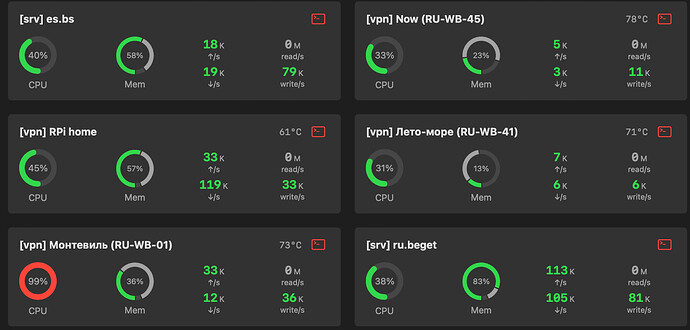

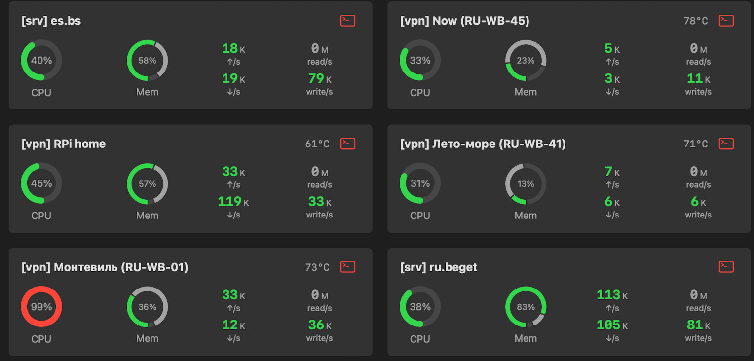

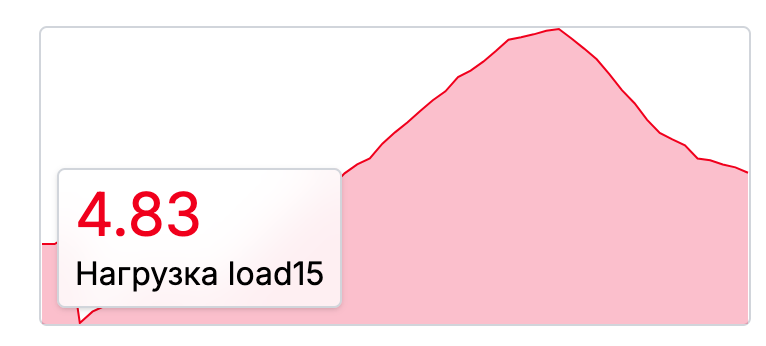

нет, нагрузка по прежнему 99% на процессор, работает но приторможенно немного
на втором порту находятся только универсальные датчики WB MSW
выключил порт, и первый заодно, нагрузка на процессор не снизилась
когда в прошлый раз был на объекте то физически отключал шины, нагрузка не менялась. в приложении есть также другие контроллеры WB, там 30-36% нагрузка в среднем

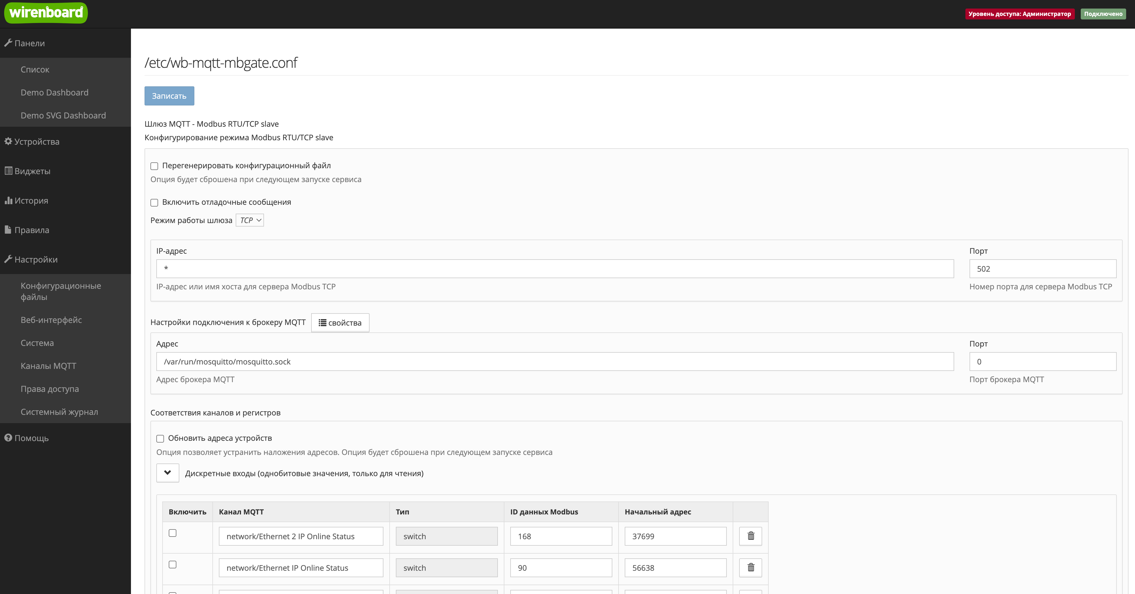

с чем это может быть связано? и не работает Шлюз MQTT - Modbus RTU/TCP slave из-за этого?
Нет, на порту MOD2 у вас только intesis:

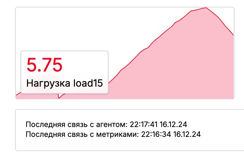

по метрикам чего именно вы это определяете? вывод команды top показал, что нагрузка не доходит до 50 %.
отключил этот порт
касательно метрик - как именно программа определяет я не знаю, но показания сходятся с визуалом на vps. ну и сам интерфейс притормаживает - долго подключается, долго загружаются файлы.
самое интересное - почему не работает Шлюз MQTT - Modbus RTU/TCP slave

Однако, оцените sys уровень. Что за процессы работают активно с EMMC? Такое впечатление что ядро нагружено выводом.
возможно просто это был момент такой, что нагрузка временно упала
на контроллере нет стороннего софта, он был сброшен в завод и тупит страшно. конфигурация файлы загружаются по 30-90 секунд. рядом есть еще один контроллер версии 6.6 и он работает обычно, не тупит и не зависает
но самое главное - почему не работает Шлюз MQTT - Modbus RTU/TCP slave? и нет галки “перегенерировать файл” как на других контроллерах. ошибки в самом первом сообщении есть.
Подскажите, как это можно сделать?

при попытке установить iotop
root@wirenboard-AU4Q2YRB:~# apt install iotop
Waiting for cache lock: Could not get lock /var/lib/dpkg/lock-frontend. It is held by process 18295 (apt)
но после длительной перезагрузки и очень долгой установки получилось

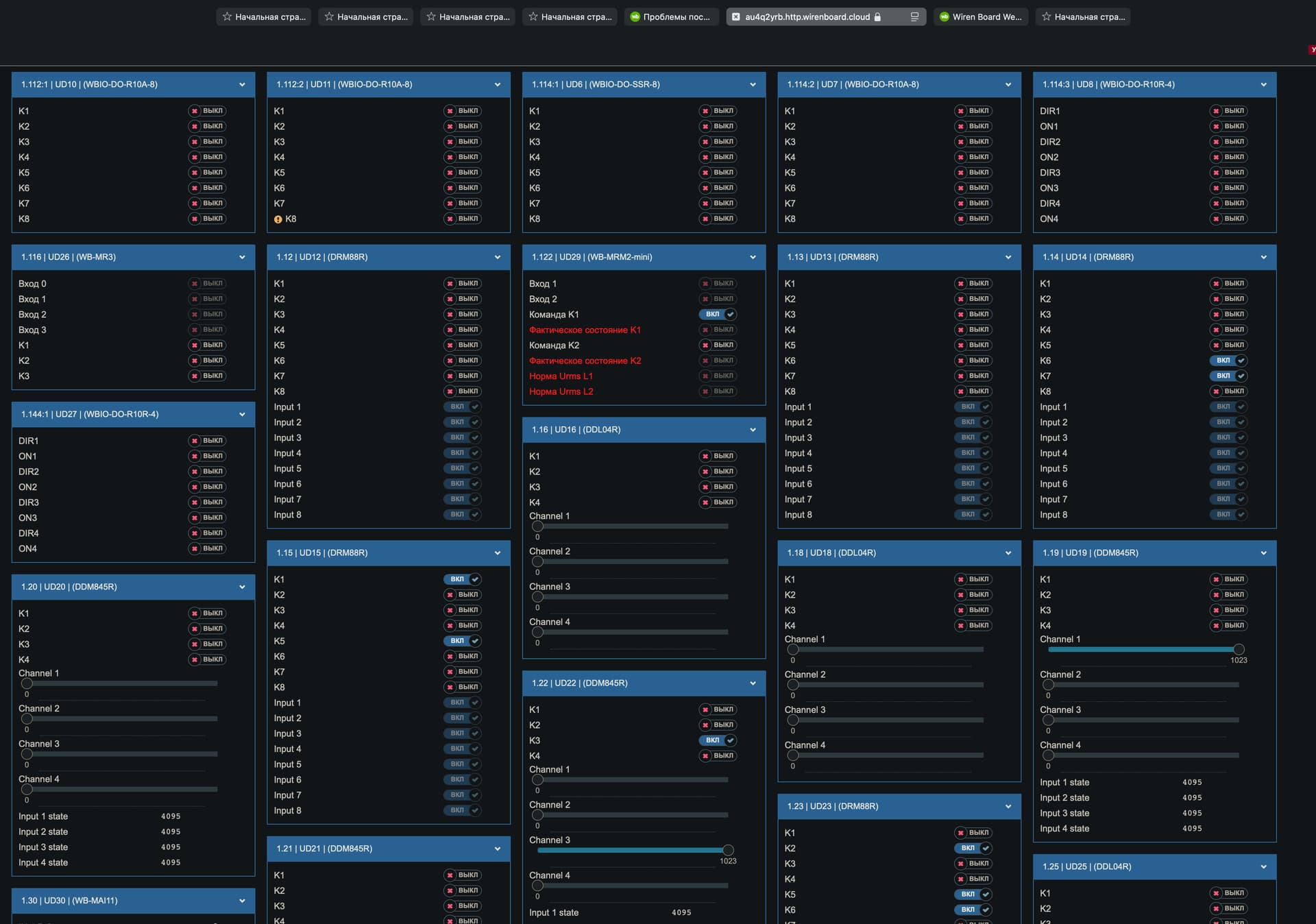

все карточки после перезагрузки или обновления страницы всегда в раскрытом виде. ни на одном другом контроллере такого нет
вот так выглядит раздел Шлюз MQTT - Modbus RTU/TCP slave на всех контроллерах
и вот так на этом проблемном контроллере
не хватает галок “Перегенерировать конфигурационный файл” и “Обновить адреса устройств”. Даже шрифты отличаются и отступы в левом меню между иконкой и текстом, на всех остальных контроллерах одинаково. ну и непонятно почему не работает, на всех запостилось с первого раза, а тут сам контроллер ну очень медленный, хотя на нём ничего нет кроме штатной прошивки.
что ещё можно проверить? без этого раздела не могу запустить автоматизации.
и вот нагрузка постоянно повышена на проблемном, хотя через top действительно как будто всё ок. может там майнер какой поселился?
Добрый день
Может есть что еще проверить? Не может же контроллер сам по себе нагружаться на 100% тем более после сброса. Может там физически что-то случилось.
добрый день
вопрос по прежнему актуален - на работает modbus шлюз и контроллер работает на 100% загрузке
Состояния (свернуто-развернуто) хранятся в локальных cookies браузера.
На этих контроллерах старые релизы ПО?
Да, это вполне нормальный для актуального, 2410 релиза.
В релизе 2410 их нет и в будущих не будет.

если галок “перегенерировать” не будет, то как добавить новые устройства? я подключил к контроллеру 2 шт wb-m1w2 и они до сих пор там не появились
