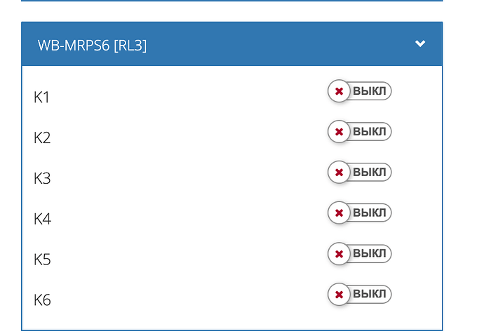

он есть, отображается в панели “Устройства” и управляется
вы про это?

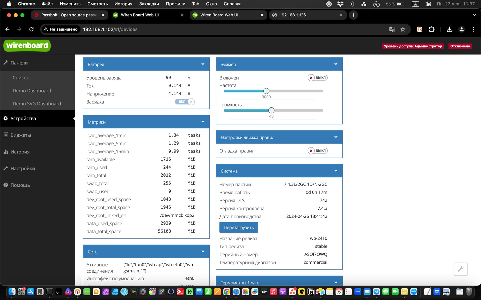

обновил сегодня другой контроллер через apt и на нем тоже все карточки стали открытыми, хотя до обновления абсолютно все карточки были закрыты. в 3 браузерах (даже где веб этого контроллера никогда не открывался) карточки открыты.

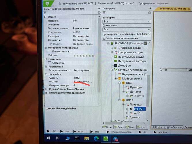

Вот я скомпьютера записывал 1:
modbus_client --debug -mtcp 10.0.0.70 -p 502  -a177 -t0x05 -r 4020 1
Data to write: 0x1
Connecting to 10.0.0.70:502
[00][01][00][00][00][06][B1][05][0F][B4][FF][00]
Waiting for a confirmation...
<00><01><00><00><00><06><B1><05><0F><B4><FF><00>
SUCCESS: written 1 elements!

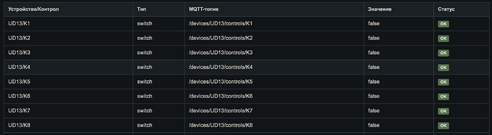

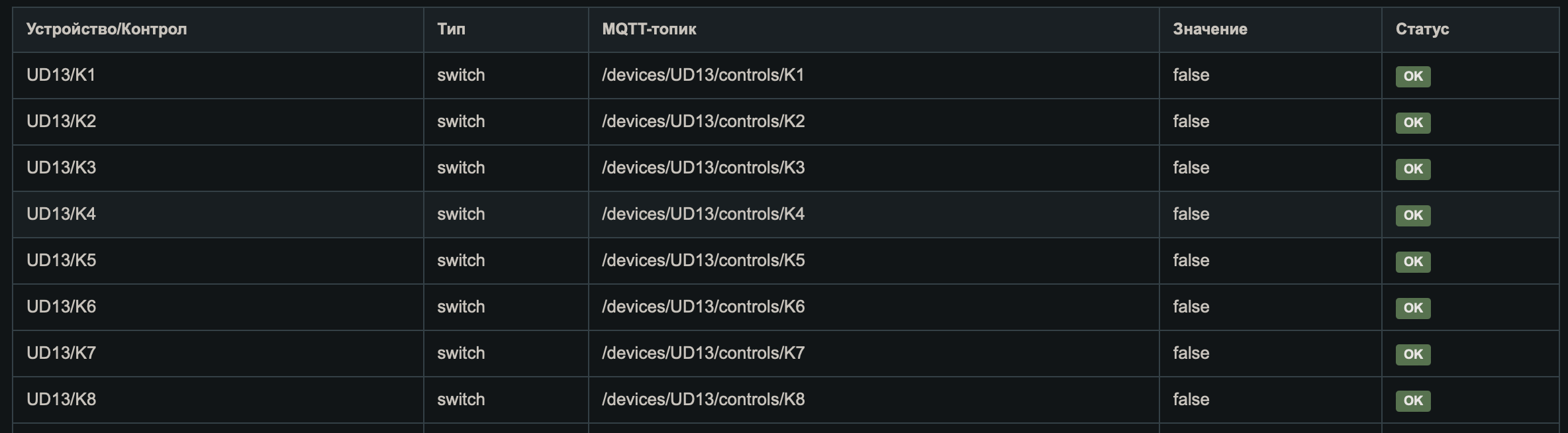

Я проверил, значения сохраняются и обрабатываются:

чтобы вручную не прописывать адреса устройств и каналов и прочие настройки, так как объекты уже жилые и настроены. на прошивке 2410 не работает управление по modbas tcp, на 2407 и ранее работает отлично везде. что-то не так с прошивкой наверное, потому что никаких изменений в настройки я нигде не вносил.
установил 2407, закинул старые файлы с данными и loxone автоматически начал управлять устройствами. накатываю на 2407 последнюю 2410 - и ничего не работает. ставлю 2410 после полного сброса, закидываю старые файлы - и не работает.
1 и 0. на прошивке 2407 работает, на прошивке 2410 не работает. ничего не меняется кроме прошивки.
специально скачал мозиллу и оперу браузеры - в обоих случаях контроллер открывался впервые и все карточки были открыты

я указываю параметры и далее через приложение loxone управляю чем-то. на 2407 работает всё. обновляю на 2410 - не работает ничего, хотя изменилась только прошивка, ничего более
на всех контроллерах, за исключением контроллеров с 2410, во всех браузерах карточки у меня по умолчанию закрыты. ставлю 2410 - все карточки открываются.

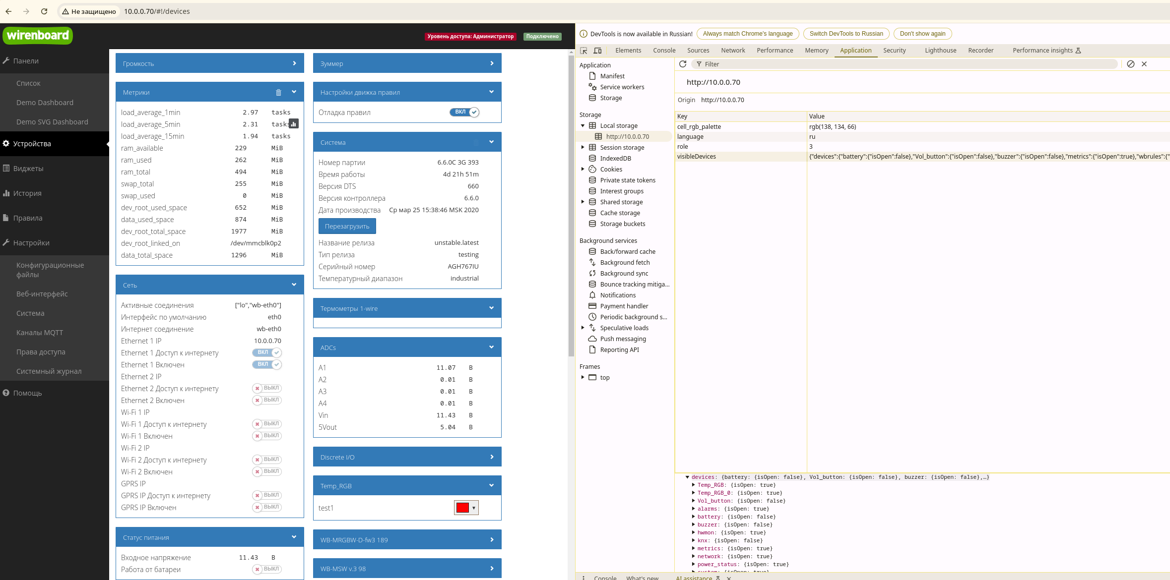

Что содержится в cookies?

в новых браузерах - ничего. сегодня тестировал 5 контроллеров, 2 с 2410 и 3 с 2407. все контроллеры с 2410 открываются с открытыми карточками как в чистых браузерах (где нет cookies вообще) так и в старых. все контроллеры с 2407 открываются с закрытыми карточками во всех браузерах, даже если вручную открыл

Состояние должно сохраняться в cookies. Если оно не сохраняется - это баг. При открытии в первый раз - состояние нигде не хранится.

Так я же не команду посылаю, а просто указываю параметры в loxone и он потом что-то посылает. Если направите - как считать данные, то я конечно сделаю
