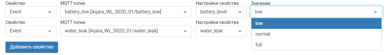

  2. по battery_level в Яндексе заявлено low — низкий/normal — нормальный, в документации WB тоже: low — низкий/normal — нормальный. При этом в интерфейса Интеграции Алисы 3 значения:
Это ошибка или для чего то это надо?

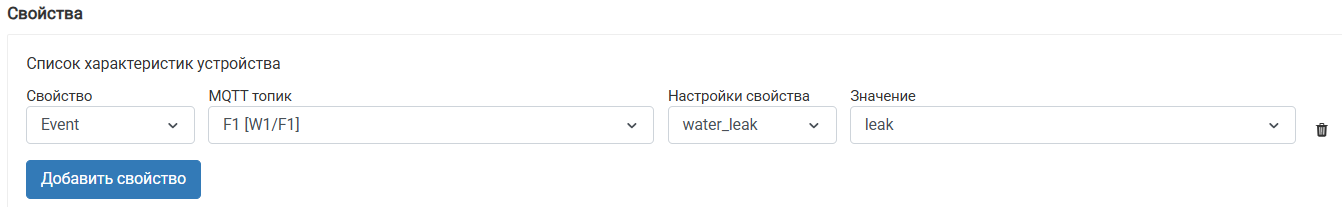

Для water_leak в MQTT не нужно передавать строки dry и leak. Контрол может оставаться булевым: true/false.
В настройках интеграции нужно выбрать:
devices.properties.eventinstance = water_leakvalue = leak
и указать соответствующий контрол протечки.
В этом случае интеграция сама интерпретирует значения так:
true  → leakfalse → dry
То есть один и тот же контрол не мапится одновременно на dry и leak вручную. Вы указываете, что активное состояние контрола соответствует leak, а обратное состояние будет считаться dry.
Для WB-MWAC можно создать отдельные датчики протечки для нужных контролов, например Leak, F1, F2, F3, и для каждого указать:
property = devices.properties.eventinstance = water_leakvalue = leak
Для Zigbee-датчика Aqara WL-S02D аналогично: если water_leak = true означает протечку, указывайте value = leak.

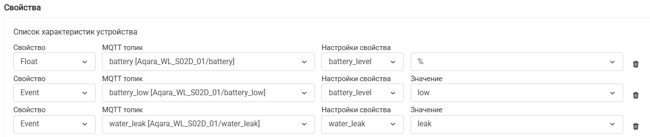

По battery_level: для Яндекса используются значения:
lownormal
Если в интерфейсе отображается третье значение, для battery_level его использовать не нужно. Для Zigbee-датчика обычно достаточно передать:
devices.properties.float / battery_level
от контрола battery, а также при необходимости:
devices.properties.event / battery_level / low
от контрола battery_low.
То есть battery_low = true будет означать низкий заряд. Для normal отдельная настройка обычно не требуется, если нет задачи явно передавать событие восстановления нормального уровня заряда.

Третье значение battery_level в интерфейсе зарезервировано для устройств, которые смогут различать три вида состояния заряда.
Добрый день, вчера попробовал сделать именно, и получилось.

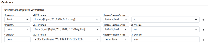

и для aqara
На счет “Третье значение battery_level в интерфейсе зарезервировано для устройств, которые смогут различать три вида состояния заряда.” - Сам УДЯ у себя описывает только 2 возможных значение, а вот уровень воды water_level имеет три состояния, но full там нет.
