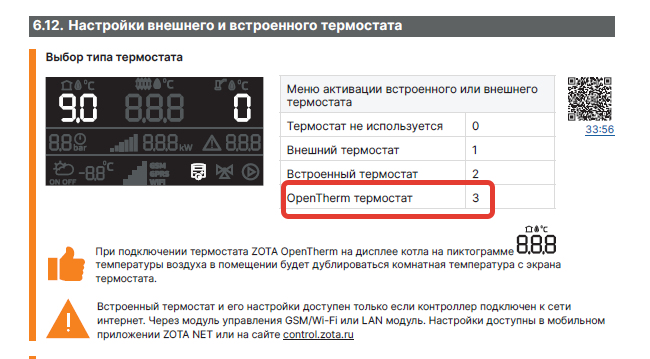

Насколько я понимаю, в котле нужно сделать только одну настройку - режим термостат=opentherm (или как-то так). Да, это сделано.

Да, пункт 3 выбран

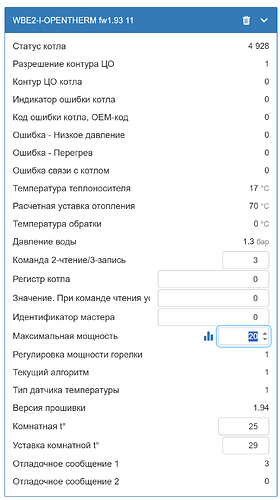

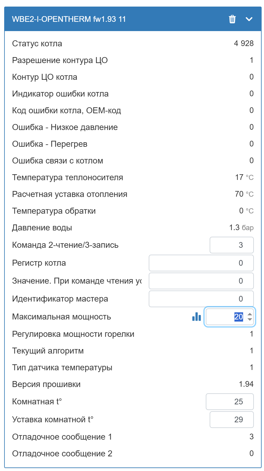

Напряжение на клемме X8 котла 24,5В. На контроллере 0. При присоединении одного к другому напряжение НЕ ПАДАЕТ.
2 раза спросил…
в общем, какие-то данные пришли. Но управлять котлом пока не получается… Уезжаю в командировку, буду разбираться по возвращении. Спасибо за помощь!
