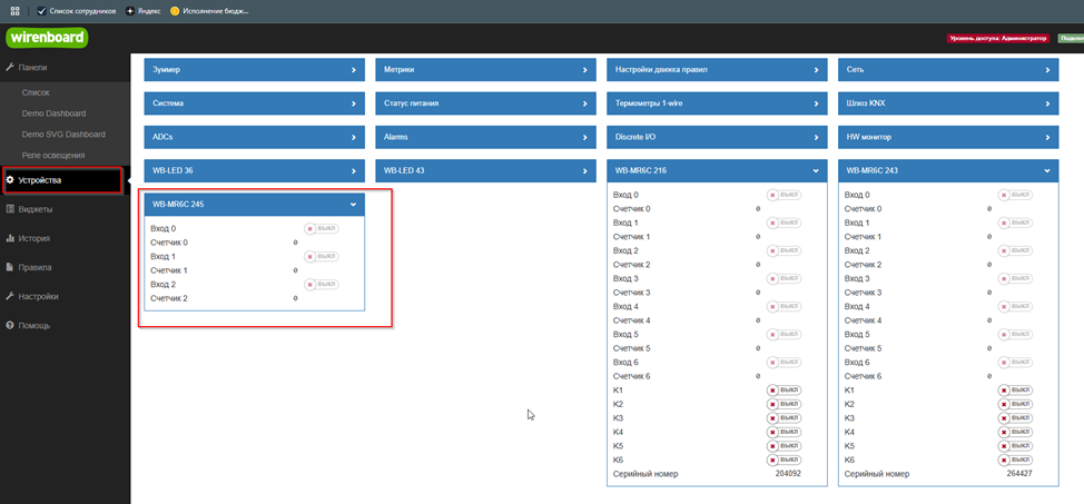

Странно себя ведет реле 245.

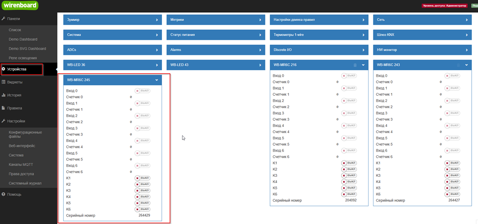

После первоначальной настройки оно корректно отображается в разделе Устройства:
После повторного захода через веб интерфейс уже наблюдаю такую картину в части реле 245:
Если повторно зайти в настройки устройств, выбрать реле 245 и нажать кнопку «Сохранить настройки», то реле снова появляется в меню «Устройства».
Такое поведение только у реле 245. С реле 216 и 243 такой проблемы нет.
Я пробовал удалять реле 245 и далее его добавлял как в ручном режиме, так и в автоматическом. Но это никак не повлияло.
Подскажите, пожалуйста, с чем это может быть связано?
