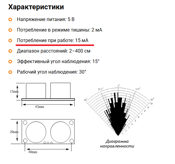

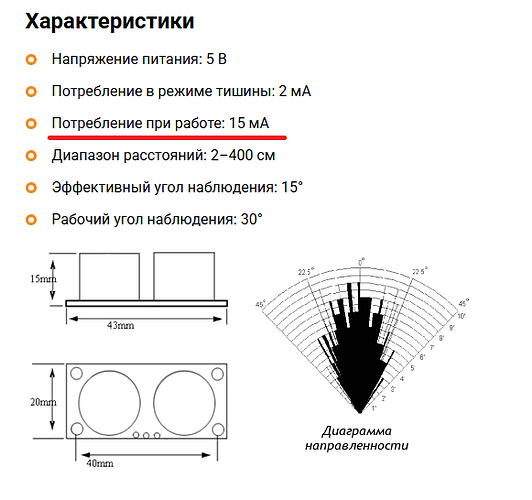

Датчик HC-SR04
Ну вот, если датчик живой и работает правильно, то должен выдавать при работе 15мА
можно применять вышеуказанные модули, а запитать датчик можно прямо от контроллера с колодки 5В.
