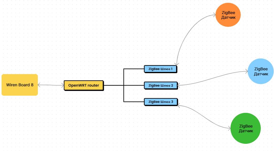

Примерная схема. Суть моего запроса, можно ли использовать lan-zigbee шлюзы чтоб сигнал от zigbee датчика шел до такого шлюза а потом по проводу локальной сети до WB8?
До сих пор я думал что lan (ethernet) zigbee координатор - это, например описанные тут
То есть ethernet просто как способ коммуникации между z2m и координатором.
Так и есть или что-то другое?
Да, именно это - ethernet просто как способ коммуникации между z2m и координатором.
Будет ли Wiren Board принимать инфу с датчиков через локальную сеть от 3ех координаторов?
Да, конечно - можно настроить. То есть если для каждого экземпляра z2m настроить свой, отдельный, путь в брокере - координаторы туда будут публиковать данные. Дальше - уже вопрос программной обработки. То есть штатный конвертор работает с одним координатором, по умолчальному пути zigbee/
