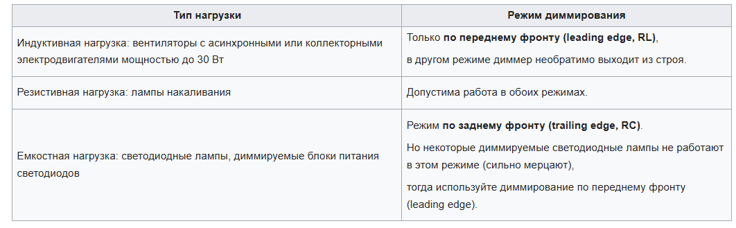

  4. И самое главное - не подойдёт ли для управления Диммер светодиодных ламп и ламп накаливания WB-MDM3 - Wiren Board вместо частотного преобразователя?

С данным типом вентиляторов MDM3 не испытывали, по нагрузке теоритически проходит:
но какой будет фактический пусковой ток и работа с диммером нам неизвестно.
