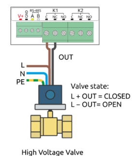

Добрый день! Заменил - такое же поведение. Без подачи напряжения на контакты реле всё бодро щелкает. После подключения напряжения, примерно после шести переключений щелкать (и ппреключать) перестаёт. Отключил от питания на ночь. Утром включил - заработало по той же схеме (без подключения напряжения работает, при подключении - через 5-6 переключений зависает). Кратковременное отключение питания модуля не помогает. Батарейкку отключил.
Подключениие: через НЗ реле1 - питание приводов, через НЗ реле2 - сигнал на закрытие приводов. Ток при открытии/закрытии приводов 0,3А.
Здравствуйте. Покажите, пожалуйста, схему подключения.

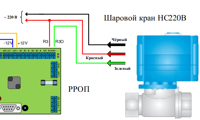

У вас неверно подключен привод. Вот из инструкции:
Питающий контакт крана должен быть подключен к фазе всегда.
Другой контакт управляющий. При подаче на него питания - кран меняет положение.
Прошу подключить его согласно инструкции.
Подключил. Кран всегда закрыт, т.к. реле1 не переключается.
Почему? залипло?
Замерьте, пожалуйста, ток управляющей линии на одном кране. Если он в паспортных рамках, то попробуйте на К2 подключить.
Ну, и чтобы проверить работоспособность реле под нагрузкой - повесьте лампу накаливания.
Скорее всего залипло (не реагирует на кнопку). На К2 работает. Ток основного питания (суммарно 4 привода) писал ранее - 0,3А, что соответствует данным производителя (12 Вт на привод).
Вопрос не в том, что приводы не работают и как их подключить, а почему реле залипает при такой нагрузке. Даже если пусковой ток в 10 раз больше номинального, то он укладывается в 3А.
Реле залипло из-за неправильного подключения.
При отключенном контакте электропитания крана по управляющему контакту может идти все что угодно, поскольку, это не штатная работа электрокрана.
