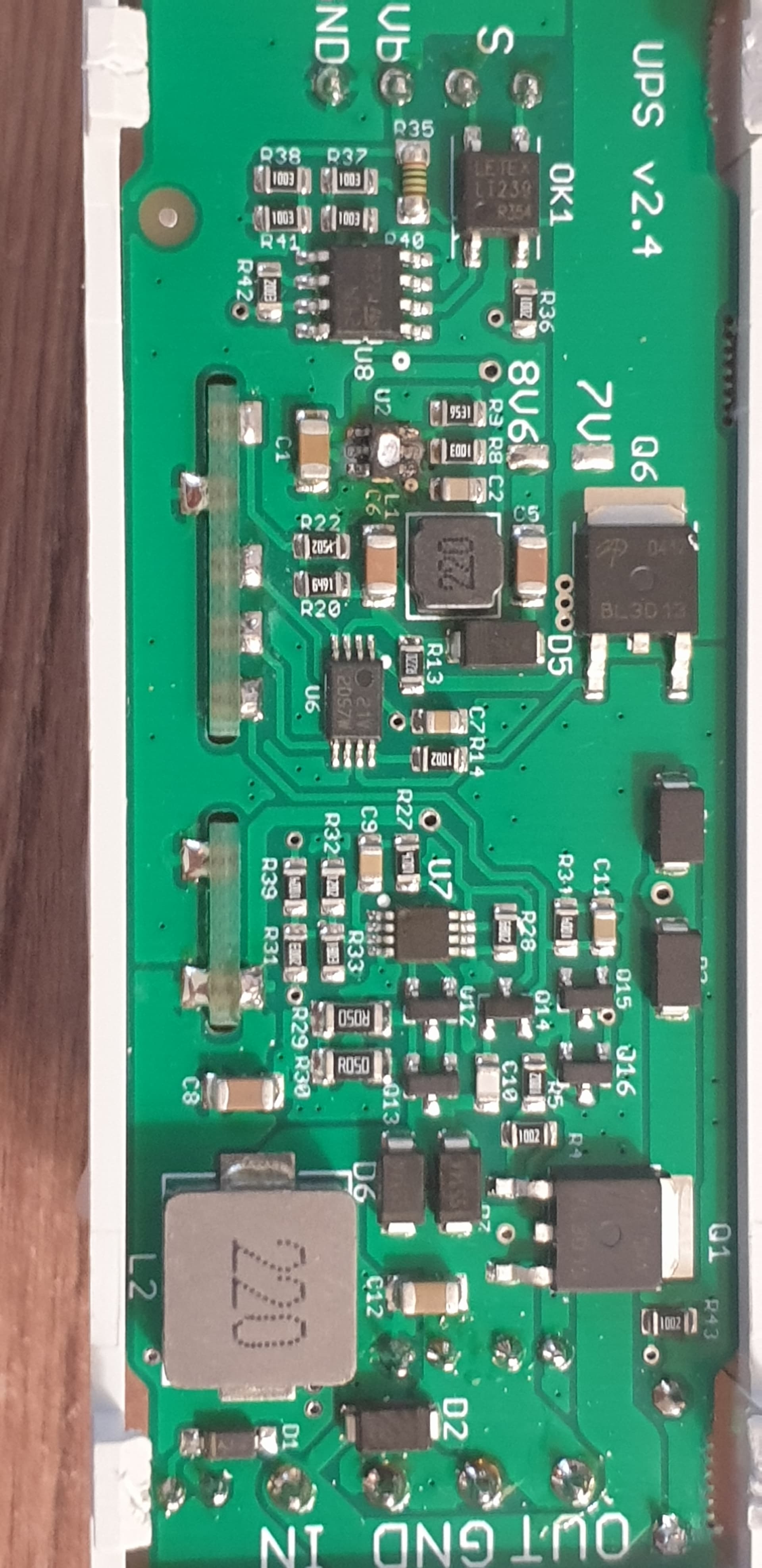

В блоке сгорел шестиножечный элемент U2, куда можно сдать на диагностику и ремонт. Заказ 207247. Нагрузкой был только контроллер WB7.
По возможности разберите корпус и пришлите пожалуйста фото платы.
Пришлите серийный номер WB-UPS v.2
Фото можно прислать сюда, серийный номер наклейка на корпусе.
Уточнил у коллег, на WB-UPS v.2 нет серийного номера, достаточно будет фото платы со сгоревшим элементом.
Извиняюсь за долгое ожидание.
Похоже вы столкнулись с известной неисправностью ERRUPS02: Перегрев микросхемы преобразователя.
Ремонт в данном случае не целесообразен.
Давайте мы бесплатно поменяем вам оборудование на модель наследник.
WB-UPS v.3 - 1 шт.
- ссылку на эту тему Ремонт wb-ups v.2 - #5 от пользователя enginPetr
- серийный номер устройства не требуется.
