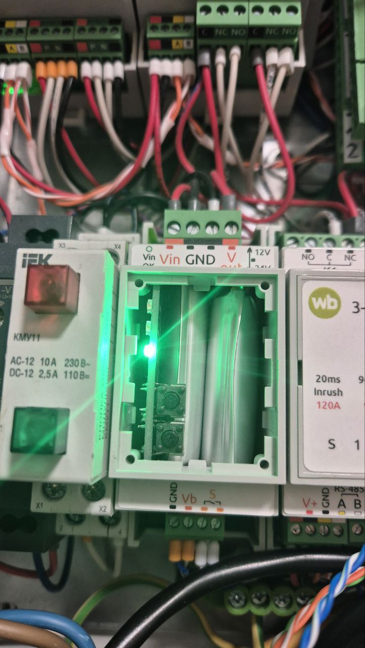

Доброго времени суток.

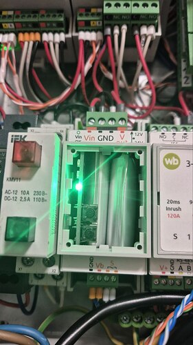

Я правильно понимаю что “боец уже не тот” и лучше заменить?
Пришлите пожалуйста номер заказа покупки WB-UPS v.2.
Скорее всего этот модуль был куплен вот в этом заказ: 199578. При этом второй модуль из того же заказа стоит и на нём следов вздутия не видно.
Скорее всего вы столкнулись с известной неисправностью ERRUPS01
Т.к. ремонт нецелесообразен, давайте мы бесплатно поменяем вам оборудование на модель наследника.
WB-UPS v.3 - 1 шт.
- ссылку на эту тему WB-UPS v.2 вздулся? - #3 от пользователя enginPetr
- номер заказа 199578
