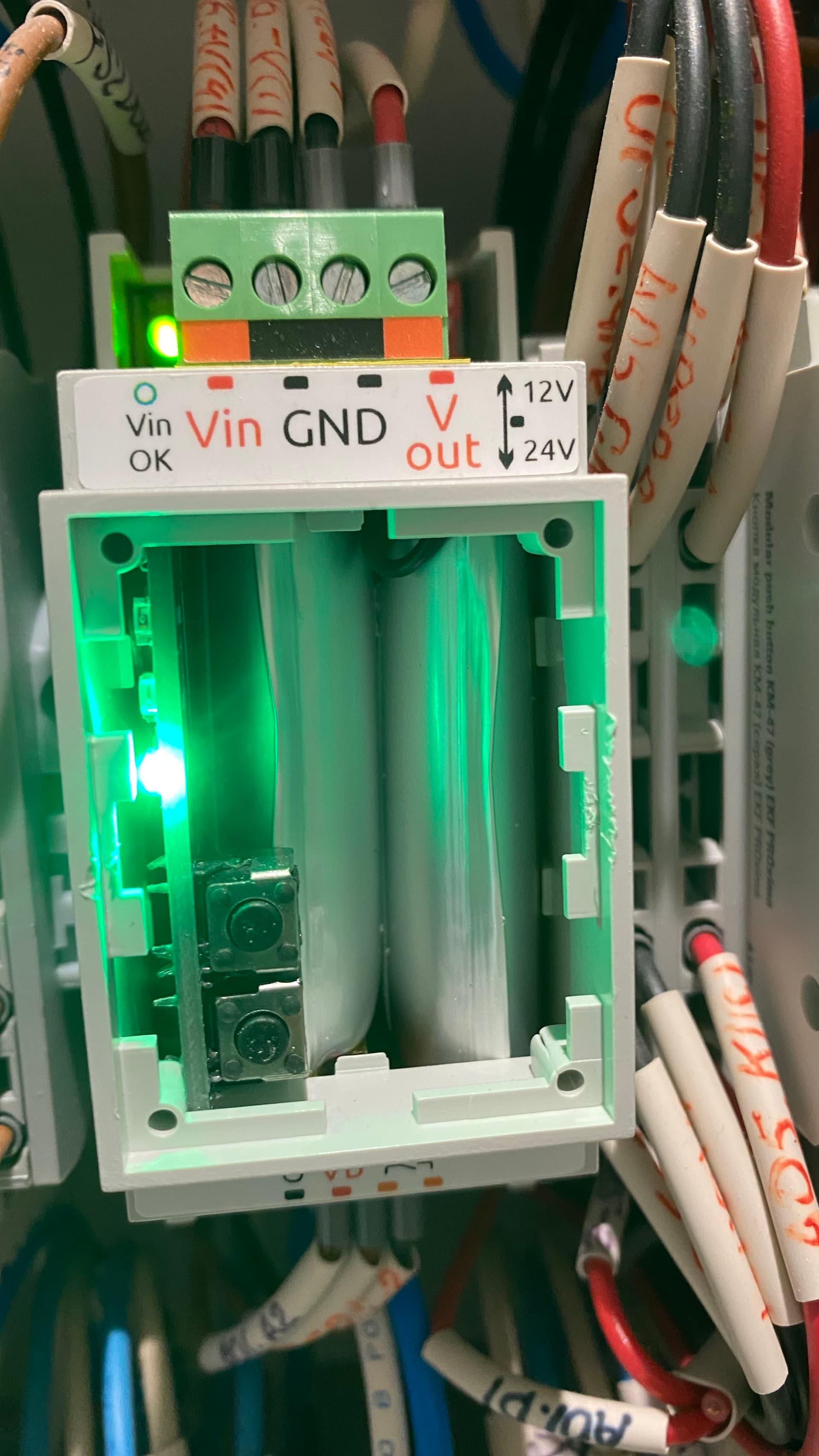

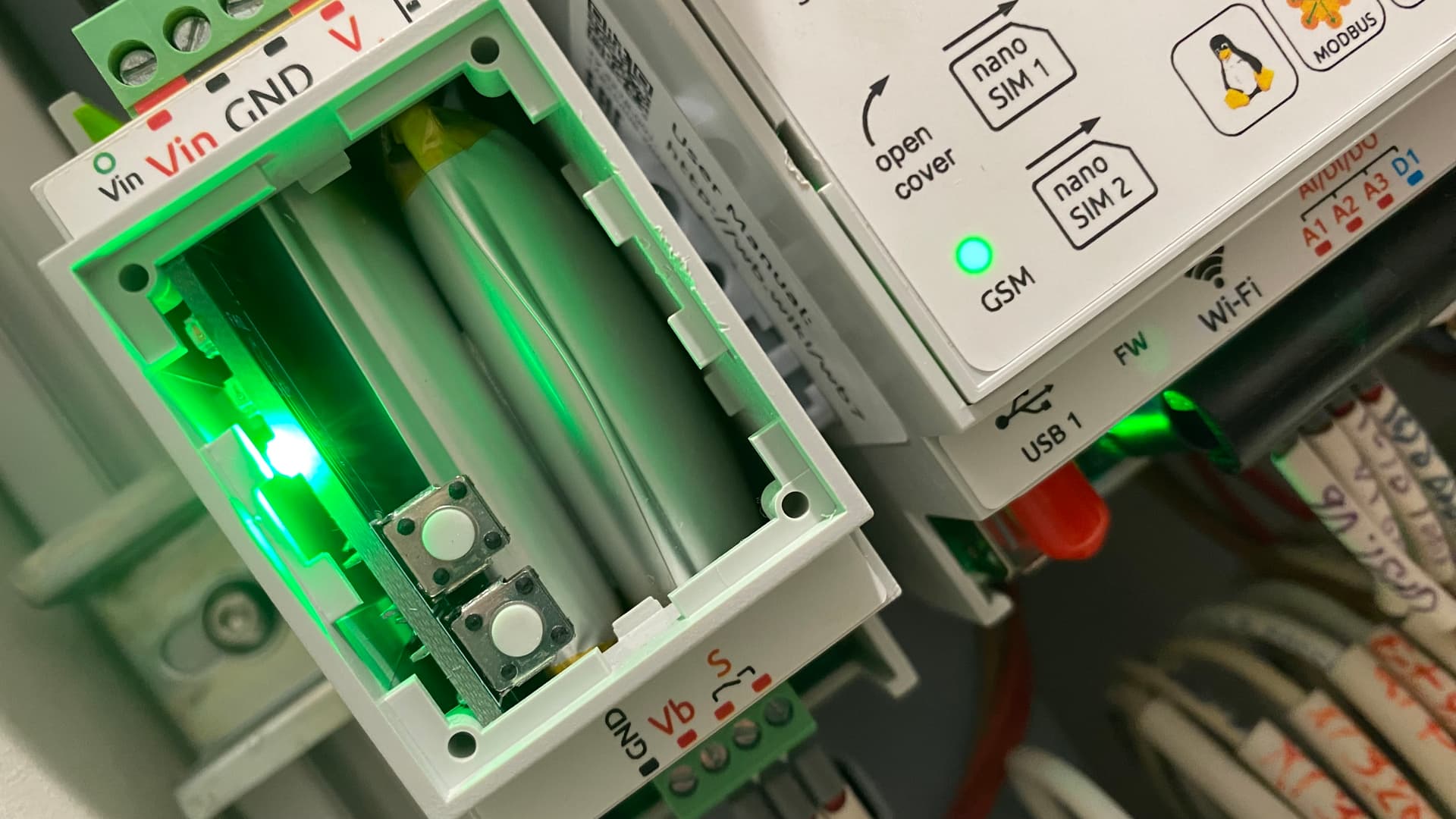

При очередном осмотре контроллерного оборудования обнаружил в модулях WB-UPS v2 слегка (или нет?) вздутые банки (изначально плоские были и с пространством между стенкой).
Один модуль питает WB7.5 + WBIO: DI-WD-14 + DI-HVD-16 + DO-SSR-8.
Второй модуль питает WB-MWAC + 2 привода Neptun PROFI 12В 3/4.
Температура в шкафу до 30 С.
Один куплен по заказу 187064 от 06.07.2022,
второй куплен по заказу 201918 от 08.12.2023.
Какие будут рекомендации?
