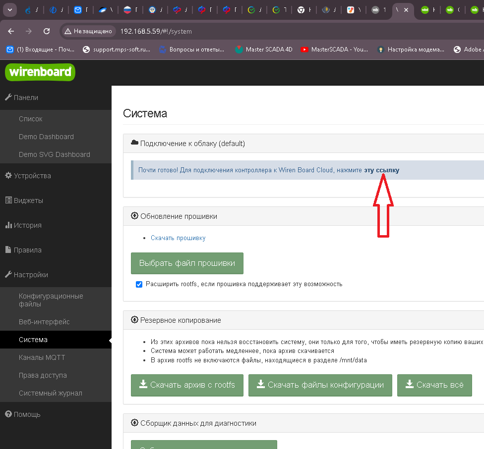

Но пока только так:
Пока не понимаю - что делаете и при каких действиях получаете ошибку.
При нажатии на эту ссылку
Так, при этом в соседней вкладке, например - открыт интерфейс облака, в который произведен вход?
Да, открыт.
Пожалуйста попробуйте сформировать ссылку для добавления из консоли, так: Wiren Board Cloud — удалённое администрирование — Wiren Board
Если продолжитсятакое же поведение - то пришлите эту ссылку мне в ЛC.
Добавил таки
Как ЭТО сделать?
