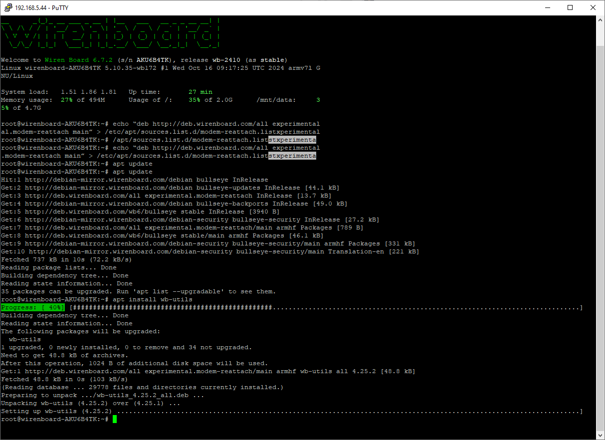

Уже есть решение.
Для того чтобы его проверить нужно:
Установить в стабильный релиз и потестировать можно так
echo “deb http://deb.wirenboard.com/all experimental.modem-reattach main” > /etc/apt/sources.list.d/modem-reattach.list
apt update
apt install wb-utils

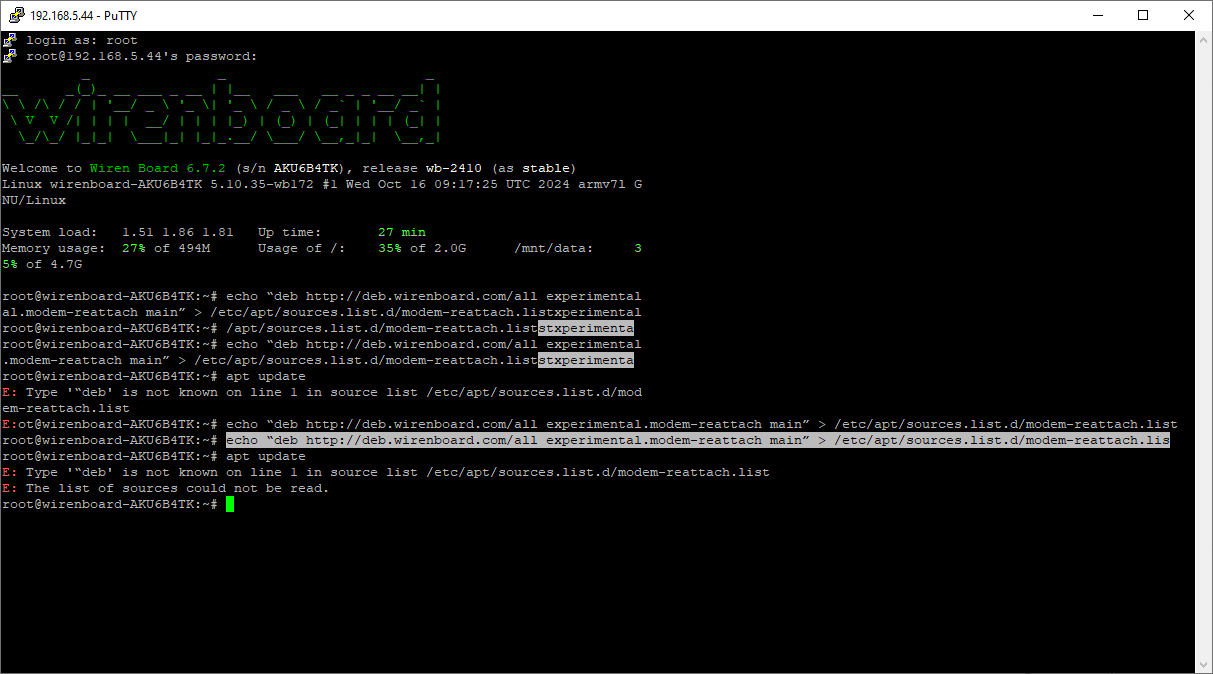

Пожалуйста добавьте репозиторий без ошибок.
Если на хостовой системе не та же localee - то лучше набрать руками.
Вроде бы получилось.
Да, вот теперь можно тестировать, посмотрим - воспроизведется ли.
После успешной установки.
