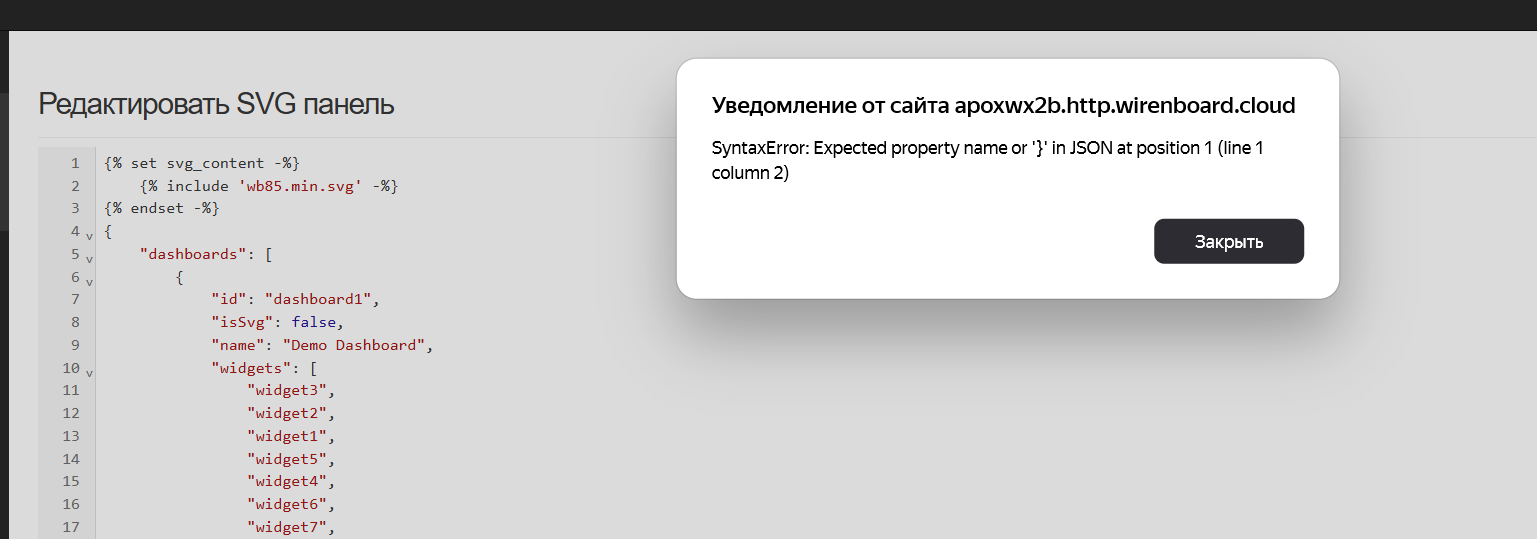

после добавления svg, при вставке конфига выдает ошибку:
Попробуйте подменить файл целиком, а не редактировать существующий.
Далее рекомендую вносить изменения поэтапно, чтобы было проще понять, на каком именно шаге возникает проблема.
я добавляю новую панель wb85.svg и к ней config.wb85.json.jinja. при добавлении текста из второго файла и возникает ошибка
Обратите внимание - jinja требует компиляции, это не json а инструкции для его сборки.

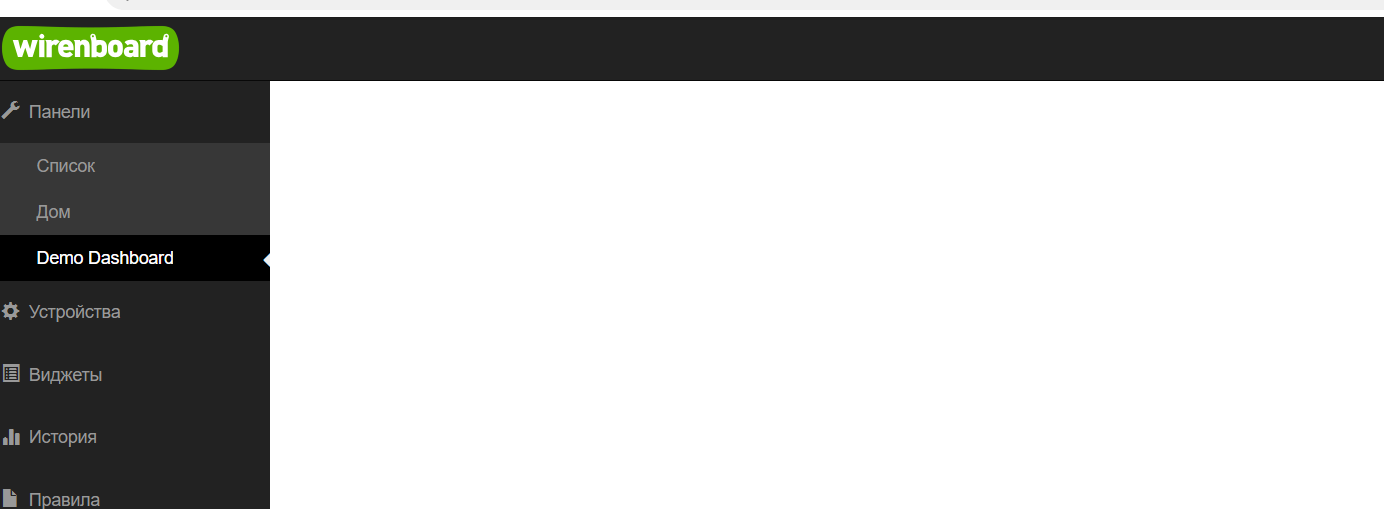

взял панель wb85.svg, подгрузил из /usr/share/wb-mqtt-homeui config.wb85.json, сохраняю, все без ошибок, обновляю страницу - пустой экран:
Проверил. При замене файла - отображается корректно. Точно перед заменой были остановлены все сервисы, которые используют этот конфиг?

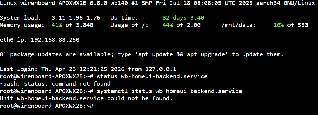

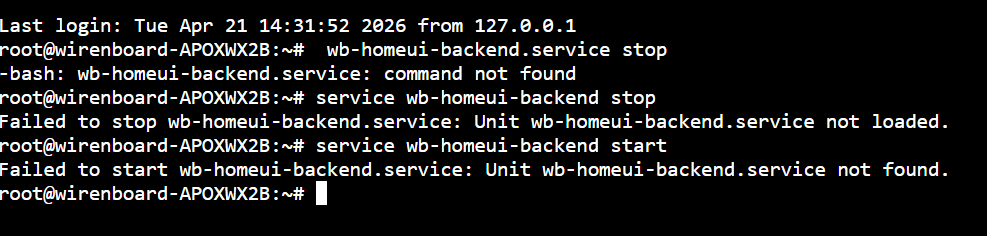

Точно нужно остановить wb-homeui-backend.service
не нашел сервис(
и ту не понял тоже, какой подойдет

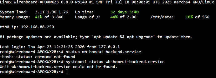

Проверяю:
systemctl status wb-homeui-backend.service

я чтото точно делаю не так(
Welcome to Wiren Board 8.5.2 (s/n ), release wb-2507 (as stable)
А, понятно, это старый релиз.

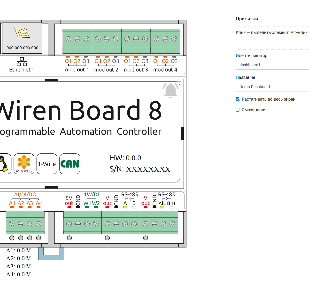

обновиться до последнего? не проблема так-то
обновил до последней версии, все указанные вами команды стали работать)

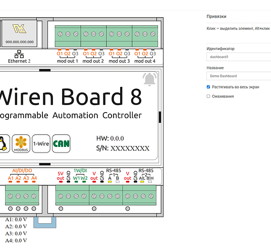

но тк я добавляю через веб, остановить сервис Ui не подходит. Но добавилось и так, после удаления моего дашборда и присвоения демо номера 1. Теперь отображается, но показания не выводит((
….. есть кто живой)
Конечно есть.
как же все-таки запустить стандартный дашборад, идущий в заводской поставке на чистом контроллере..?
