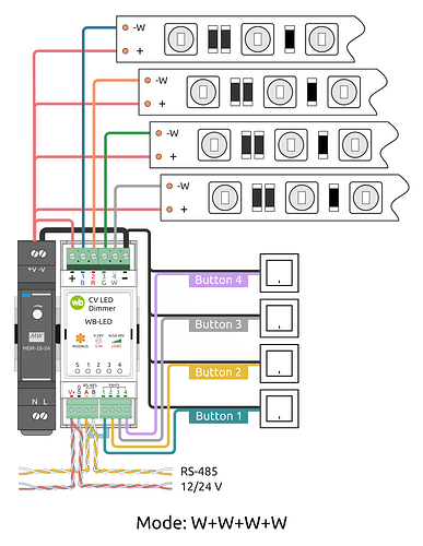

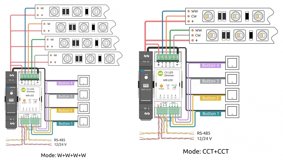

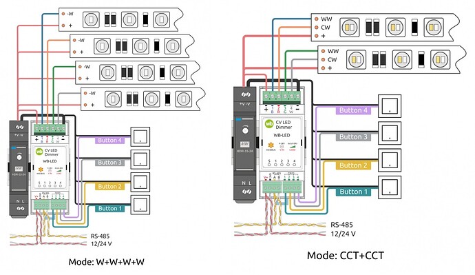

Воспроизвел вашу инсталляцию у себя и пришёл к выводу что как мы хотим не совсем получится.
Давайте взглянем на схемы и увидим что у нас разное подключение при режимах
Исходя из этого подключить по вашей задумке в режиме ССТ+ССТ не получится.
У меня дома есть люстра у которой лента ССТ, так вот я посмотрел каким образом там происходит работа этой ленты, при изменении цветовой температуры происходит всего три режима (горит только светодиод cold, горят оба cold+warm, горит только светодиод warm)

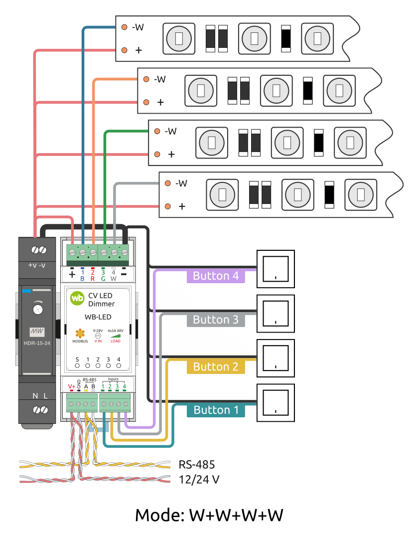

поэтому для вашей ситуации можно применить только режим W+W+W+W и использовать двойной кнопочный выключатель без фиксации тогда можно и тоньше управлять температурой светильника с помощью яркости и диммирования каждой ленты

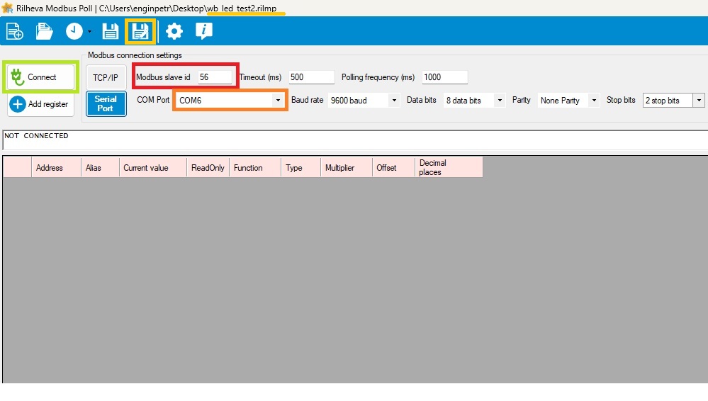

Давайте перейдем к настройке модуля.

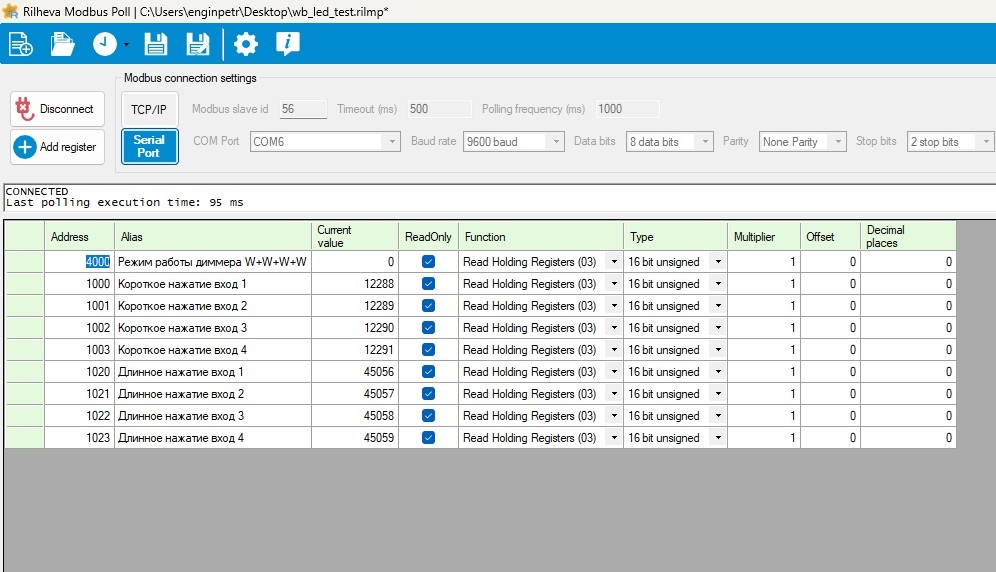

Откройте Rilheva Modbus Poll и выполните настройку сериал порта (у вас будет свой номер com*) впишите номер своего устройства slave id (наклейка на лицевой панели), “сохраните как” в нужное место некий шаблон со своим названием остальные настройки как на скрине.
Далее нажимаем коннект и создаем регистры.

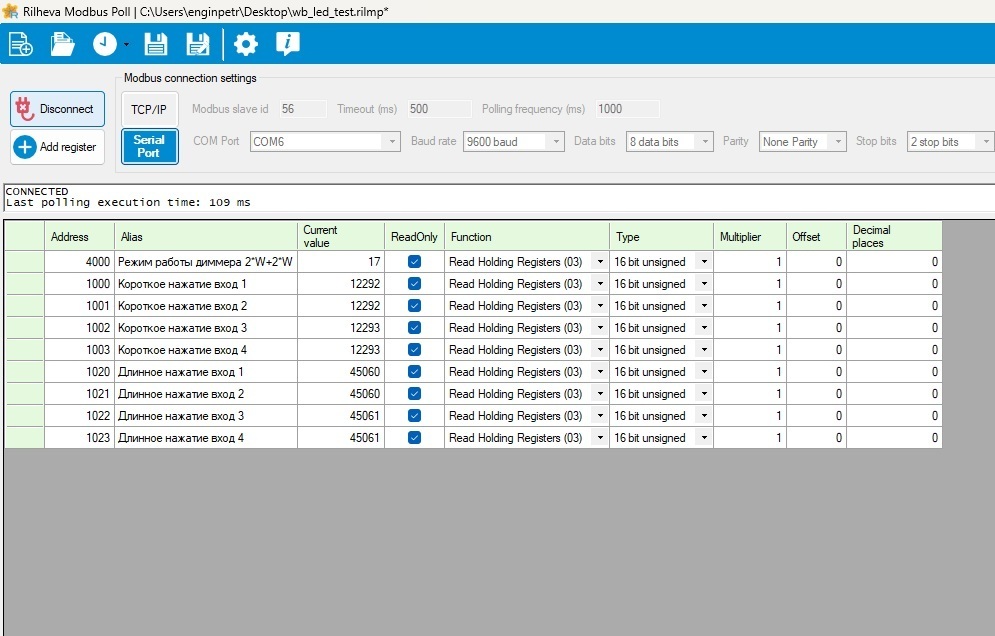

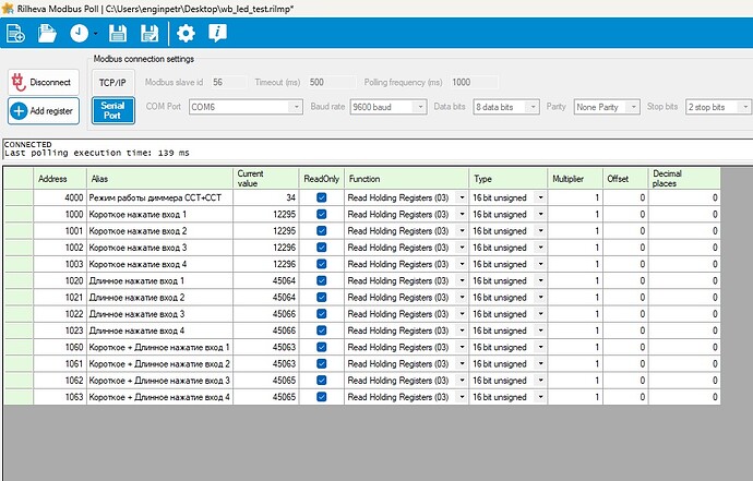

Что бы записать нужные параметры в регистр снимаем галочку с read only после записи параметра в current value ставим галочку обратно.
Вот настройка для вашего режима с двумя лентами cold и warm и двойным выключателем без фиксации.

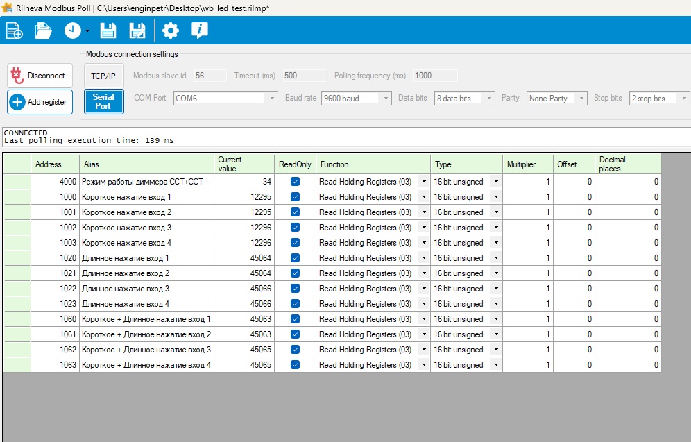

Вот настройка для лент CCТ
Вот настройка для режима 2W+2W

Перевоспроизвёл у себя состояния и подключение.
Подключайте по схеме W+W+W+W + одноклавишный выключатель без фиксации
и применяйте настройку. CCT + CCT
Всё будет работать плавно с диммированием.
