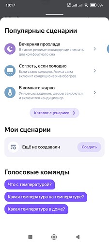

Есть дом, в нем комната “гостиная”, в гостиной устройство “температура” со свойством Температура.
Предлагаются фразы " Алиса скажи температуру у температуры"
Почему не в гостиной?

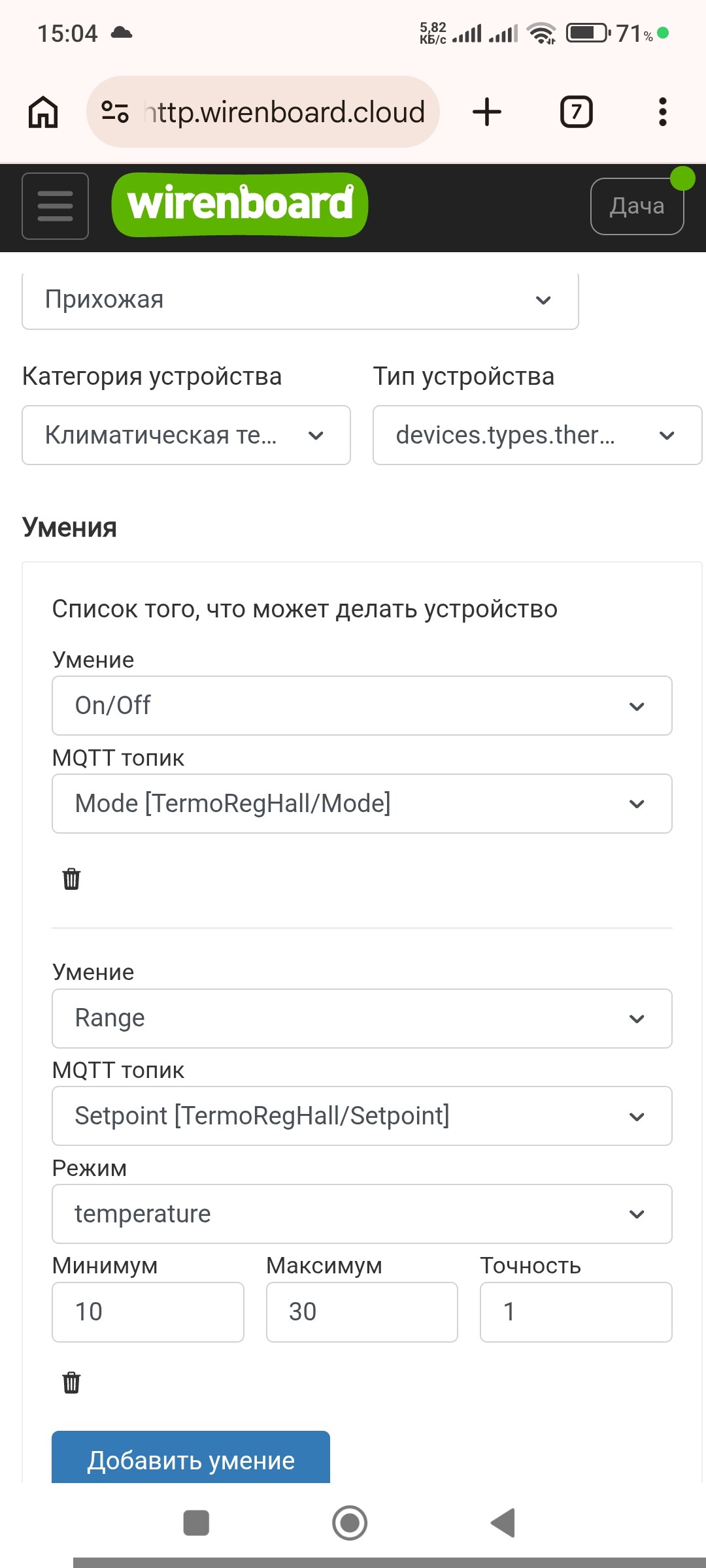

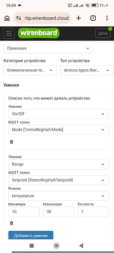

Вот что про термостат. Сделай теплее - ставит максимум, убавь температуру- ставит минимум. Делай 20 градусов - делает правильно.

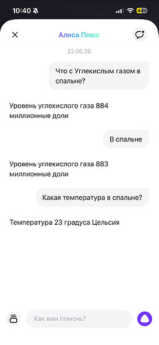

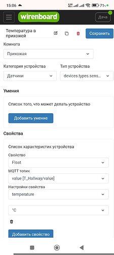

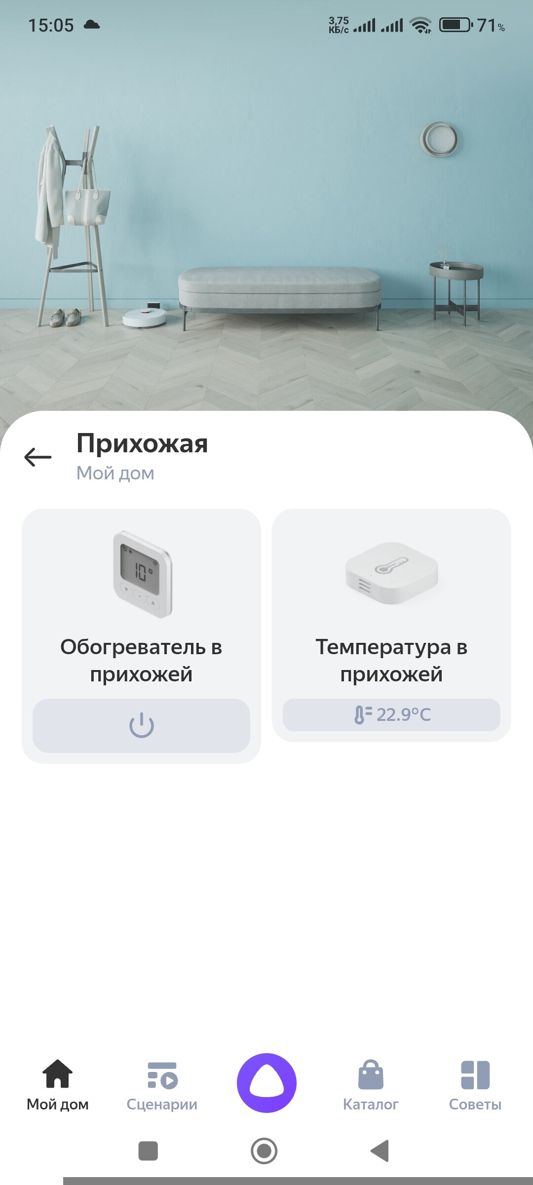

Но я так и не понял, зачем нужны комнаты, если в имени устройства указывать комнату…только что УДЯ размещает устройства по комнатам, но название комнаты для фразы не использует
Если в команде не указать комнату — например, для освещения, — то она применится сразу ко всему освещению (оно полностью включится или выключится). Поэтому нужно указывать конкретную комнату в приложении и в команде.
Так для этого есть “Без комнаты” или вообще дом. А если указана комната, то зачем датчику приписывать Температура в гостиной, например. Я так и не понял

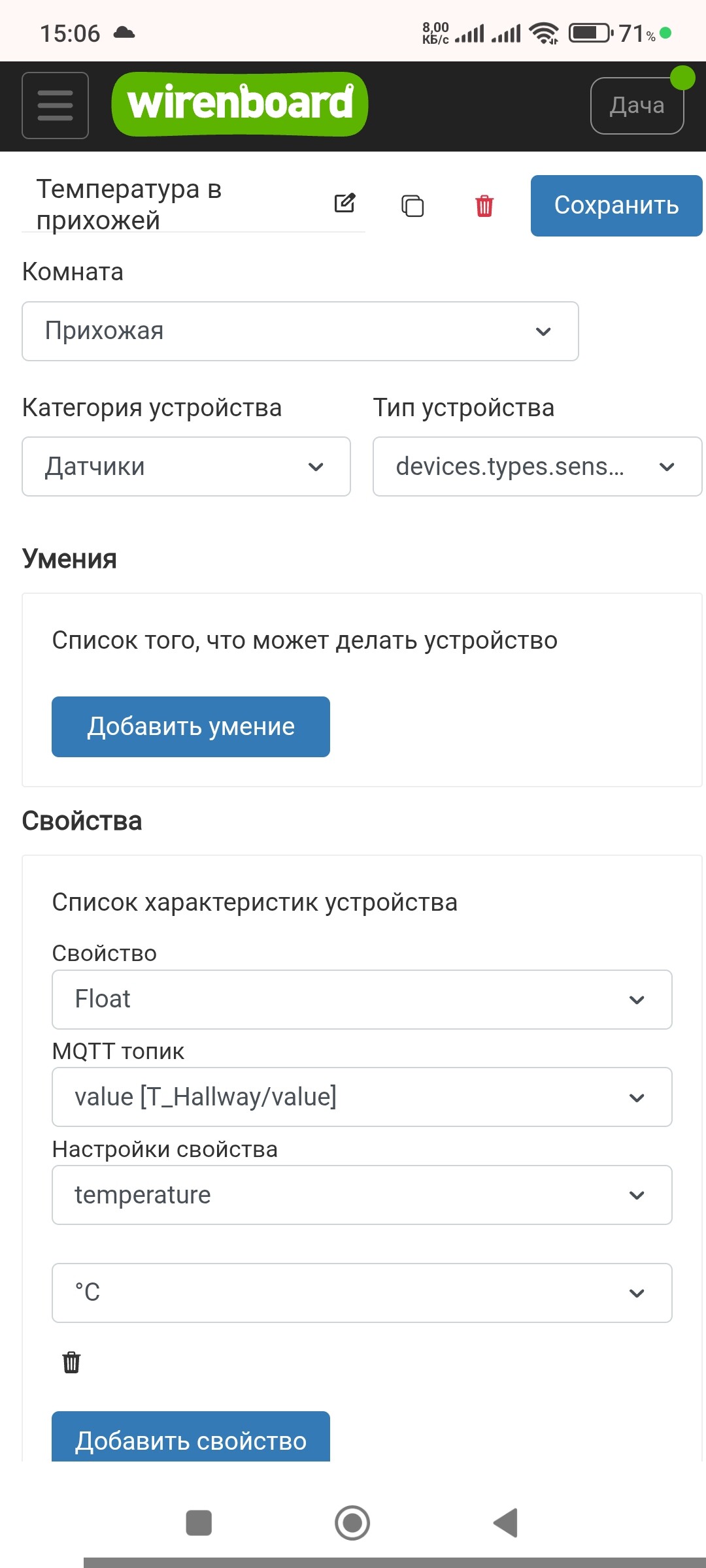

Пришлите, пожалуйста, скриншоты настроек в веб-интерфейсе Wiren Board и в приложении Умного дома Яндекса (УДЯ) — попробую воспроизвести проблему у себя.
Если у устройства не указать что в прихожей, то или включит что то другое или скажет что не умею
Не использует только если устройство имеет уникальное имя. Если, например, есть несколько устройств “свет” тогда будет определяться по соответствию помещения колонке.
Аналогично с температурой и прочими датчиками:
Это описано в документации Яндекс.
Собственно интеграция позволяет указать комнату и имя устройства; При проектировании они, имена - выбираются с точки зрения удобства использования.
