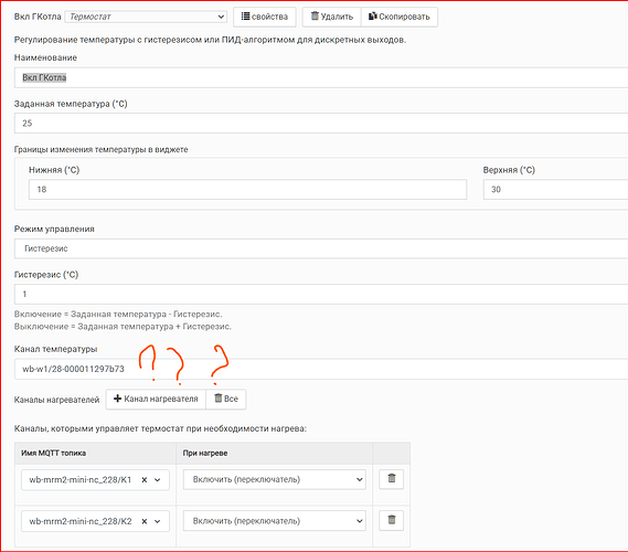

Добрый день. Итого получилось собрать и все подключить.
Теперь пытаюсь настроить контура отопления.
ГКотел (сухой контакт) на wb-mrm2-nc должен вкл/выкл по заданной t и сравнивать с t датчиков.
Вопрос

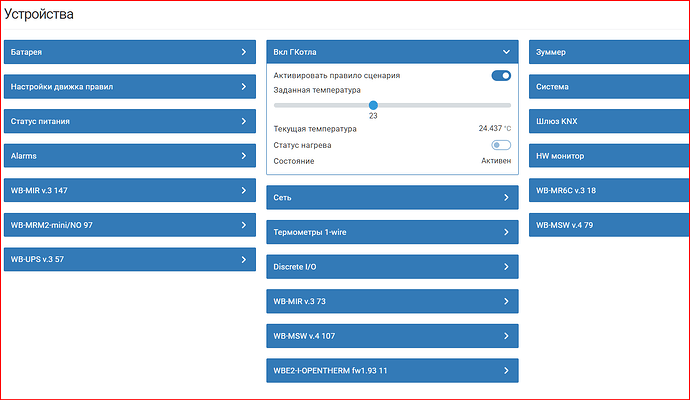

  1. Создал сценарий Вкл ГКотла, но не могу прикрутить несколько датчиков температуры, как это сделать?

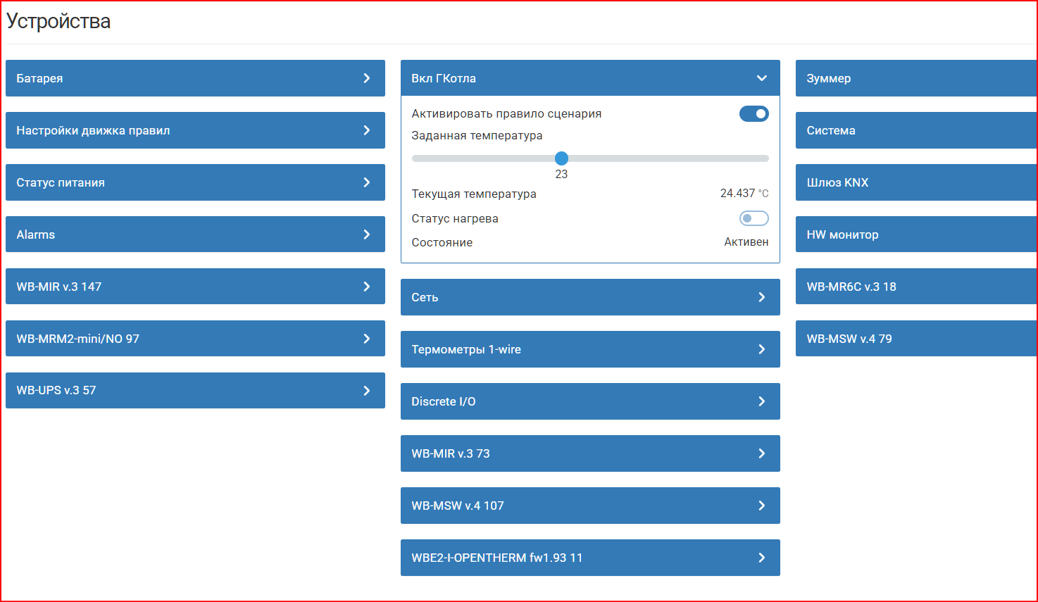

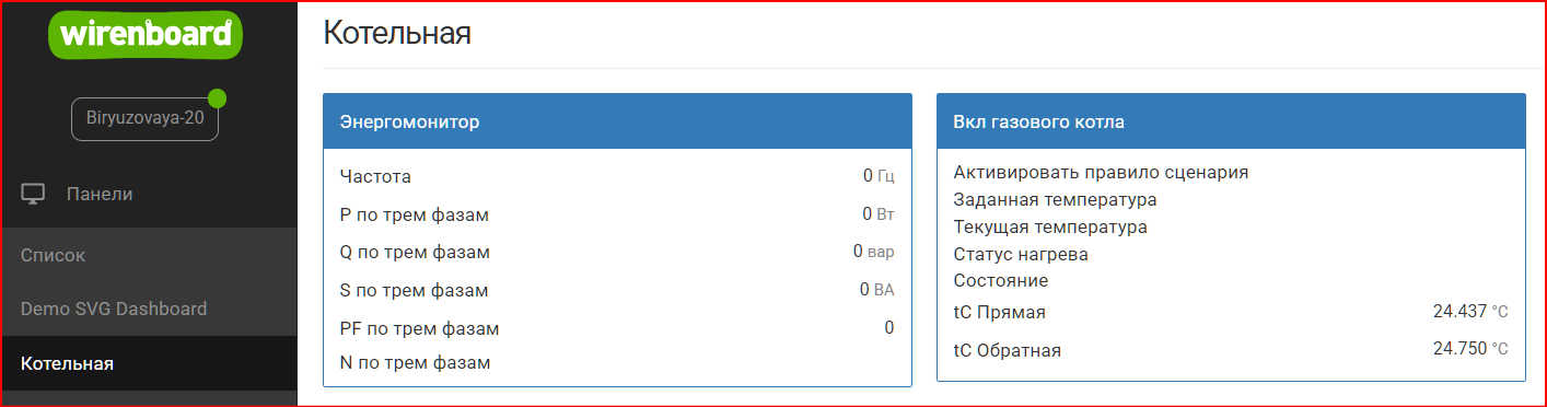

  1. Почему в Устройствах виден виджет Вкл ГКотла с регулировкой Заданной температуры
а в создавая панель Котельная нет

Штатный сценарий Термостат, который вы настроили как «Вкл ГКотла», работает с одним каналом температуры. Поэтому несколько датчиков температуры в него напрямую добавить нельзя.
Если у вас пока нет отдельных исполнительных устройств по зонам (термоприводов / клапанов на каждое помещение), то этим сценарием можно управлять только общим запросом тепла котлу:
  • либо по одному выбранному датчику;
  • либо по отдельному виртуальному каналу, который заранее считает нужное значение из нескольких датчиков.
Но это будет именно общее управление котлом, а не зонирование.
Если нужна полноценная работа по 8 помещениям, то для каждой зоны нужны свои исполнительные устройства, а котёл должен включаться отдельной логикой - когда тепло запрашивает хотя бы одна зона.
В устройствах он виден потому, что сценарий автоматически создаёт своё виртуальное устройство. Это штатное поведение. А на панели такой элемент сам не появляется. На панель нужно отдельно добавить нужный виджет.
Судя по скриншоту, виджет на панели ссылается на устаревшие каналы, подписи в нём есть, а значений нет, при этом tC Прямая и Обратная показываются. Так бывает, если после сборки виджета сценарий переименовали или пересоздали, у вас как раз сценарий называется Вкл ГКотла, а виджет Вкл газового котла. Откройте редактирование виджета на панели и заново выберите каналы из устройства Вкл ГКотла, либо просто удалите виджет и соберите заново, значения и ползунок уставки появятся.
Спасибо Сергей понял.
Спасибо, да линки слетели
