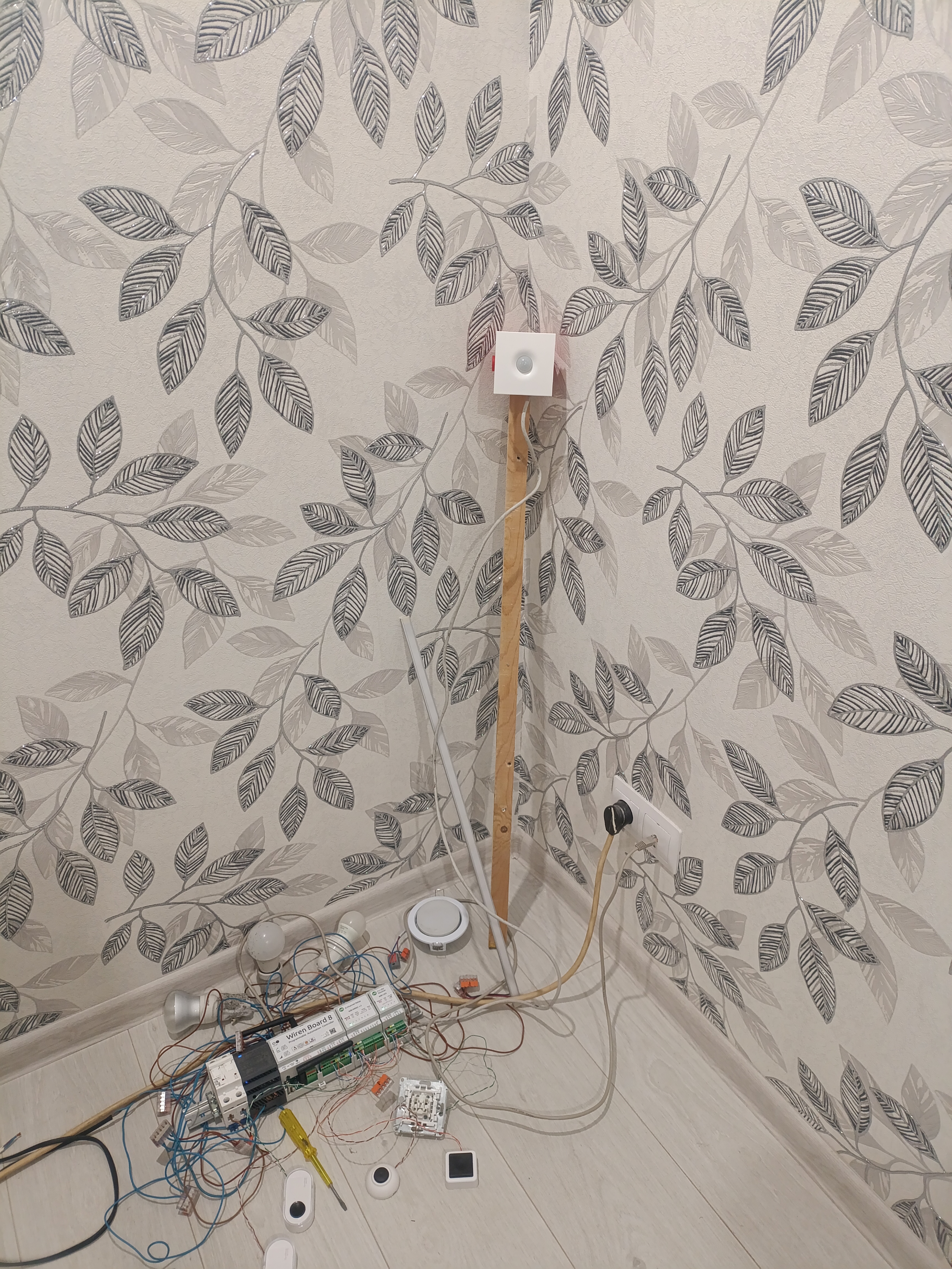

Добрый день. Сейчас тестирую датчик движения на включение светодиодной подсветки. Работает хорошо.
Но у датчика wb-msw. v4 дальность обнаружения до 8 метров, и угол обзора 120 градусов, дело в том что он видит движение не дальше 3х метров. Уже проверял, высота его установки на данный момент 1 метр, в чем может быть дело?
Датчик движения не «видит» картинку целиком, он чувствует тепло, но только когда оно меняется. Датчик “смотрит” на комнату через узкие вертикальные щели — так устроена его линза. Если человек идёт поперёк этих щелей, он на мгновение появляется то в одной, то в другой — получается что-то вроде мерцания, и такое мерцание датчик отлично улавливает даже на большом расстоянии. А если человек идёт прямо на датчик, он остаётся в одной и той же щели всё время движения — мерцания нет, и датчику намного труднее заметить движение, даже когда человек уже близко.
На видео зафиксировано, что рука проводилась прямо перед линзой датчика — в этот момент подсветка включилась. Это подтверждает, что сам датчик и включение подсветки работают исправно.
