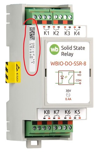

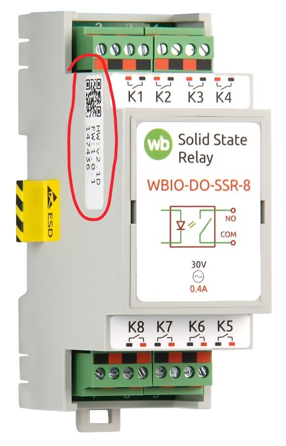

Посмотрите, пожалуйста, ревизию на плате WBIO-DO-SSR-8. Посмотреть ревизию можно на боковой наклейке (HW):
Можете прислать фото - посмотрю сам
v1.3D и новее коммутируют до 400 мА на канал, более старые только 100 мА, и v1.3D работает только с постоянным током, поэтому к WBIO-DO-SSR-8 подходят термоголовки на 24 В (предельное напряжение для всех партий 30 В), а пусковой ток холодного привода должен укладываться в предел канала вашей партии.
