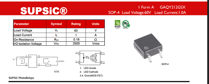

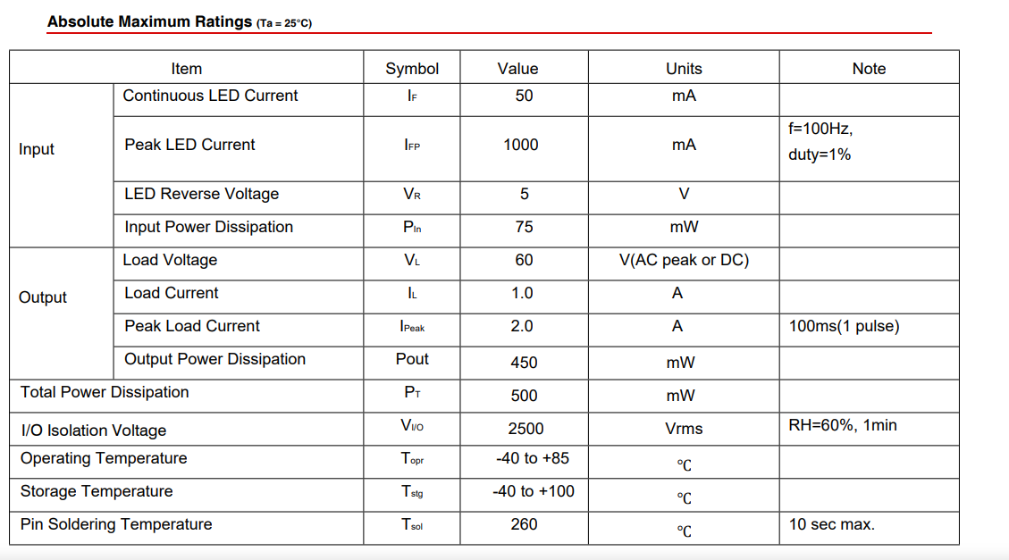

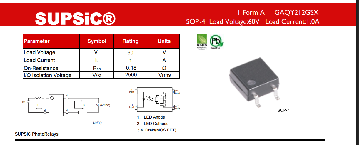

У WBIO-DO-SSR-8 для актуальных ревизий указан максимальный ток 400 мА на канал. Подскажите, пожалуйста, относится ли ограничение 400 мА также к кратковременному пусковому импульсу, или выход способен безопасно выдерживать короткий стартовый ток до 1 А такого термоэлектрического привода?
Также возможно подключение 2–3 одинаковых приводов к одной логической зоне. Правильно ли понимаю, что при параллельном подключении к одному физическому выходу необходимо суммировать их пусковые токи, и такой вариант для данного привода уже недопустим?
Планируется медленное time-proportional/PWM-управление отоплением. Есть ли рекомендуемые ограничения по минимальному периоду переключения для WBIO-DO-SSR-8 в таком применении?
Спасибо! Хорошего дня.
Пусковые токи до 1 А выдержит.
Да, ток будет суммирующим.
Ограничений по минимальному периоду переключения нет.
