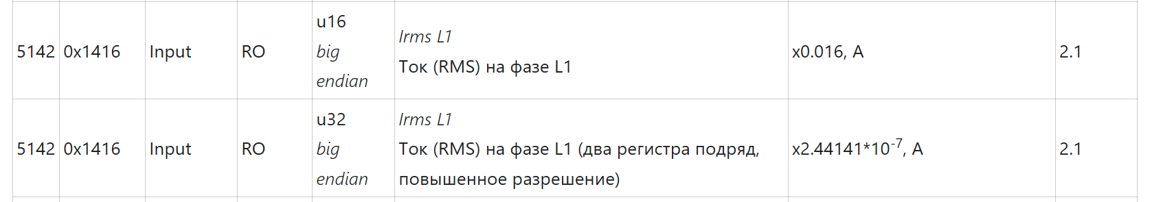

Есть два регистра с различным разрешением:
Об этом подробно описано в карте регистров:
