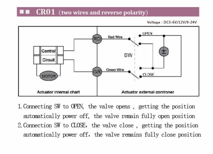

Если речь идет о такой схеме
то модуль WB-MWAC вполне позволит ее реализовать, в нем как раз есть два реле с переключающими контактами. Для этого нужно будет сделать соответствующее электрическое подключение и изменить режим работы одного из реле.
Ха, если бы. У меня 2 независимые группы кранов в паре для хв и гв. Тут надо доп устройство. Мне некуда в щит больше ставить ничего. Поэтому и ищу вариант внешнего драйвера для управления несколькими моторами независимо
Можно установить удаленный щит или герметичную распределительную коробку. Хоть под ванной, например, лишь бы напряжение было безопасное.
