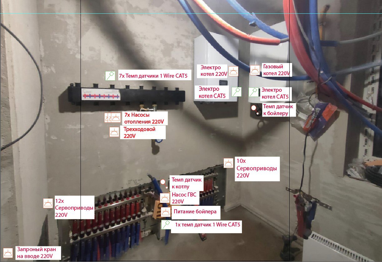

В проекте помимо остальной авторизации дома отдельным пунктом стоит автоматизация отопления на WB.
Помимо этого прокинут cat.5e во все помещения для 1wire датчиков пола и воздуха. Котлы на opentherm, поэтому также витая пара к ним.
Вся проводка идёт в щит WB.
Задача - зональное управление температурой теплых полов и радиаторов, контроль котлов.
Прошу посмотреть картину, все ли на ней верно и можно ли что-то добавить ещё, чтобы управлять ещё чем-то? Не представляю чем, поэтому спрашиваю, так как хотелось бы прокинуть все по максимуму.
Благодарю
Про то что что-нибудь добавить не подскажу, мой опыт расчета-постройки отопления заканчивается на всего одном доме.
Для этого достаточно получать текущее значение (температуру) и иметь возможность управлять (насосом, клапаном) - в зависимости от стратегии.
Дальше - уже именно программирование.
А для чего 7 насосов? Два как понимаю на коллекторы ТП, один на косвенный бойлер, один на первичный контур…
А еще три?
Двухквартирный дом с мансардой можно сказать поэтому так много
Предлагают еще управлять вот этими сервоприводами
Есть смысл?
Может еще кто-то свой опыт расскажет, будет интересно.
Если идет на радиаторы - то нет, совершенно никакого. Ну и узел подмеса обратки (как раз вот эти клапаны) целесообразен только для теплого пола.
Иными словами: Радиаторы, конечно, можно регулировать путем измерения температуры подачи, да. Но тот же эффект достигается простым включением-выключением соответствующего насоса.
То есть узел подмеса для радиаторов - не нужен абсолютно.
