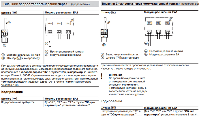

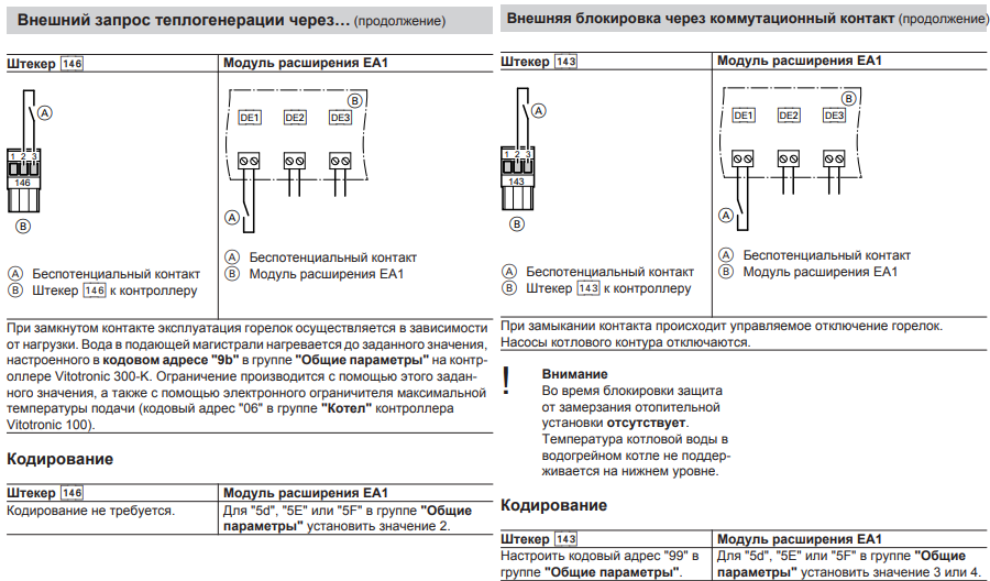

Пока тема не закрыта, в части управления котлами Viessman VITODENS 200-W нашел еще управление через штекеры 143, 146 тут VITOTRONIC 300-K. Внешний запрос теплогенерации и Внешняя блокировка через коммутационный контакт. Смогу же управлять с реле WB?
По описанию похоже на то что можно управлять с помощью реле сухой контакт.
Но я рекомендую уточнить у представителей данных котлов.
