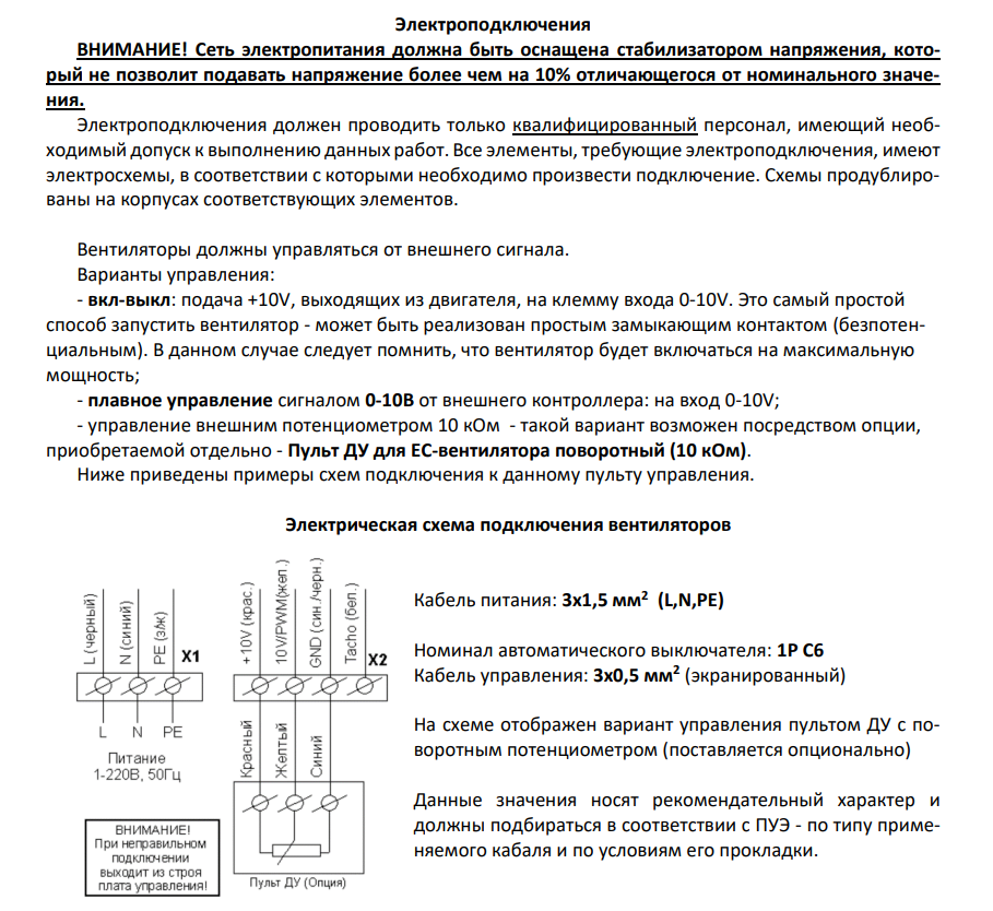

Выдержка по электрике
Двигатель ЕС позволяет регулировать скорость бесступенчато.
Производитель предлагает для его управления следующий блок https://www.optovent.ru/goods/296979579-pult_du_dlya_ec_ventilyatora
Какой модуль ВБ выбрать для его управления и нужно что-то еще дополнительно кроме него?
Благодарю.
Посмотрите вот эту тему - Управление вытяжным вентилятором с EC двигателем
Для управления частотой (скоростью) вращения вентилятора нужен модуль 0-10В (WB-MAO4)
Если хотите контролировать (“видеть”) текущую частоту вращения вентилятора, то нужен модуль с измерением частоты (WB-MCM8) - это полезно, если вентилятор “крышный” и крыльчатки могут “примерзнуть” (не вращаться по факту) и пр.
Если захотите еще и полностью обесточивать двигатель (не только командой, но и по питанию 220В ), то понадобиться любой модуль с реле на соответствующий ток.
