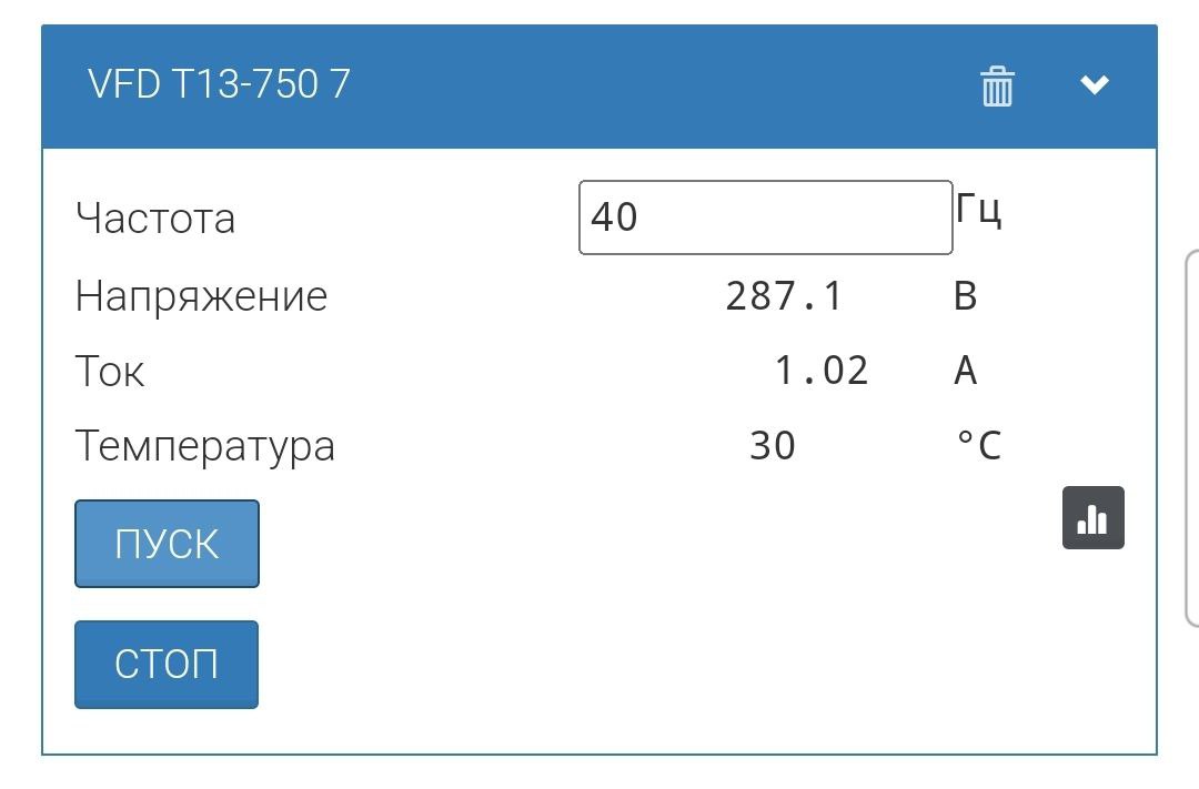

Здравствуйте. Приобрел два T13-750W-12-H для управления насосами, пока управление частотой, старт и стоп отрабатывает нормально. Смущают показания напряжения и тока, в моем случае данные в топиках 1,4 А и 286 В. Если измерить ток внешним устройством, то получается около 2А. Измерение выполняю до частотника.

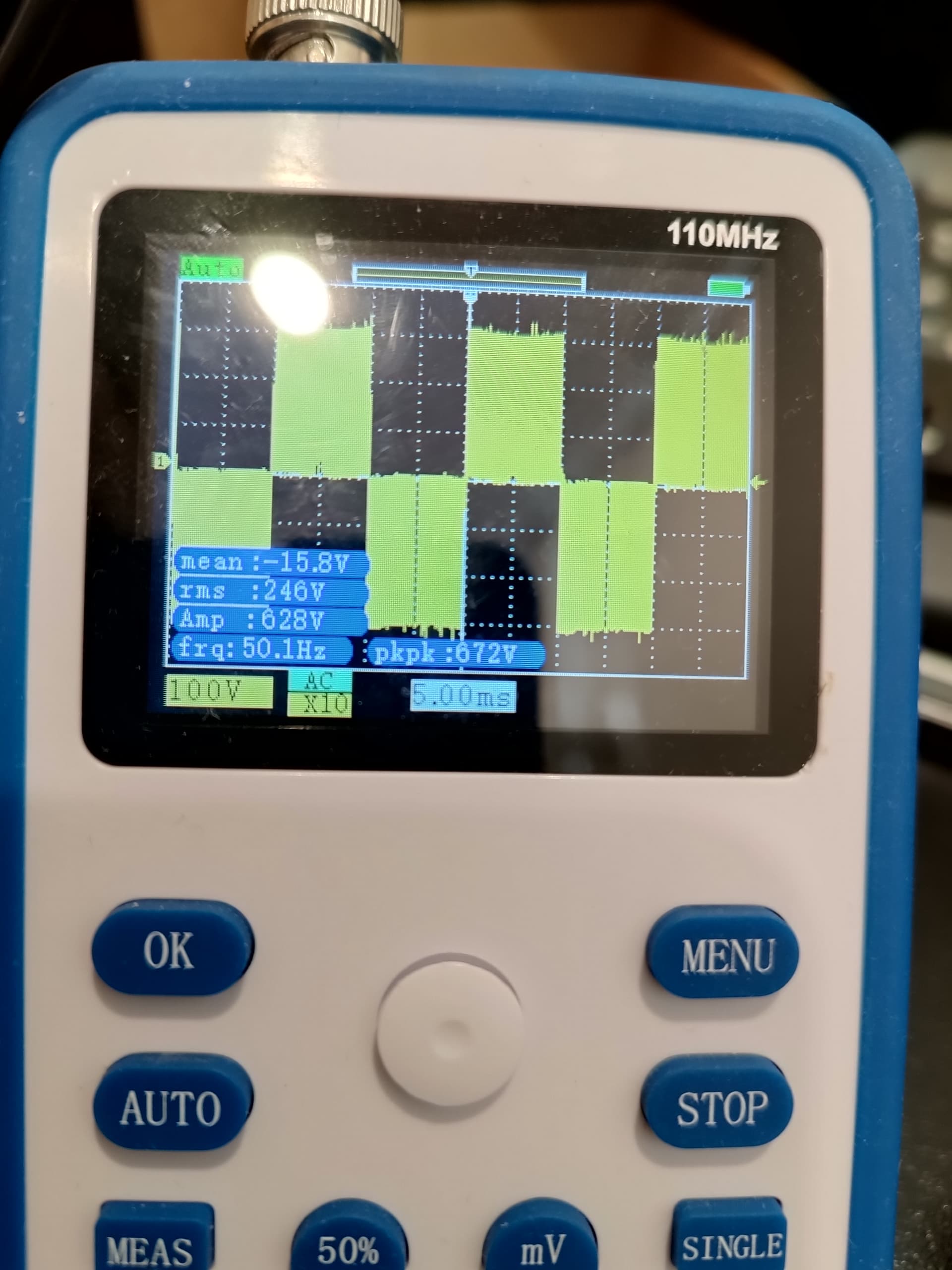

Проверил на своем T13-750W-12-H и получаю ток 2,8 А на частотнике, когда реальный ток 6,4 А.
Напряжение он отображает амплитудное.
Такую кривую напряжения и тока, которую он формирует на выходе, достаточно сложно привести к действующему значению, поэтому мы не увидим ожидаемых значений.

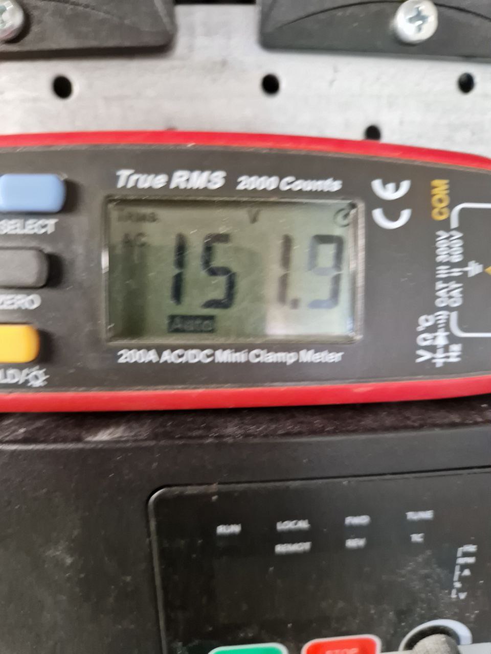

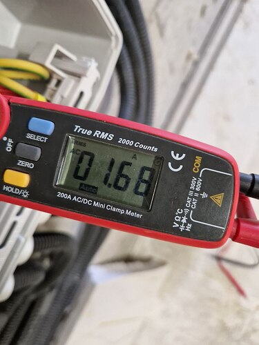

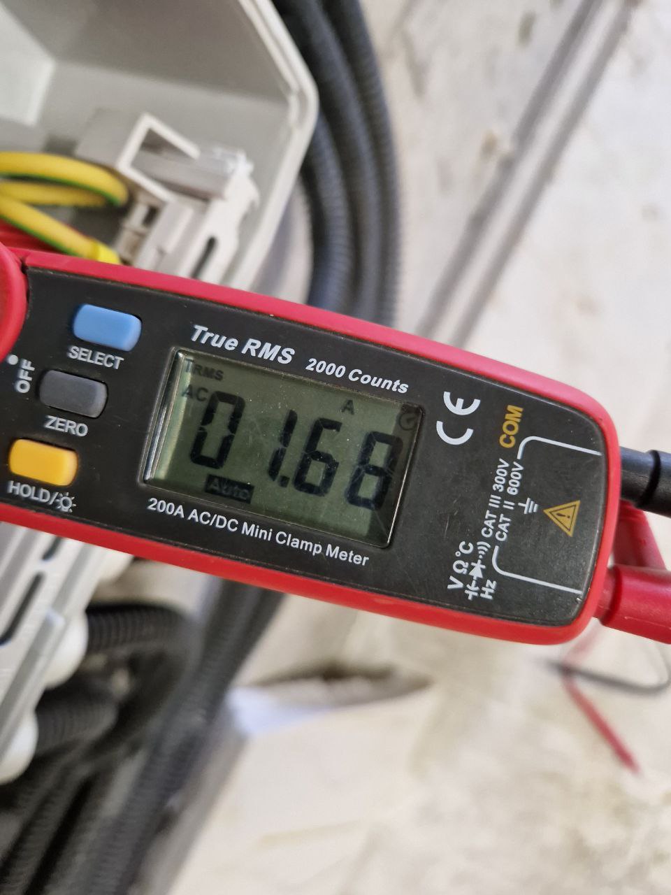

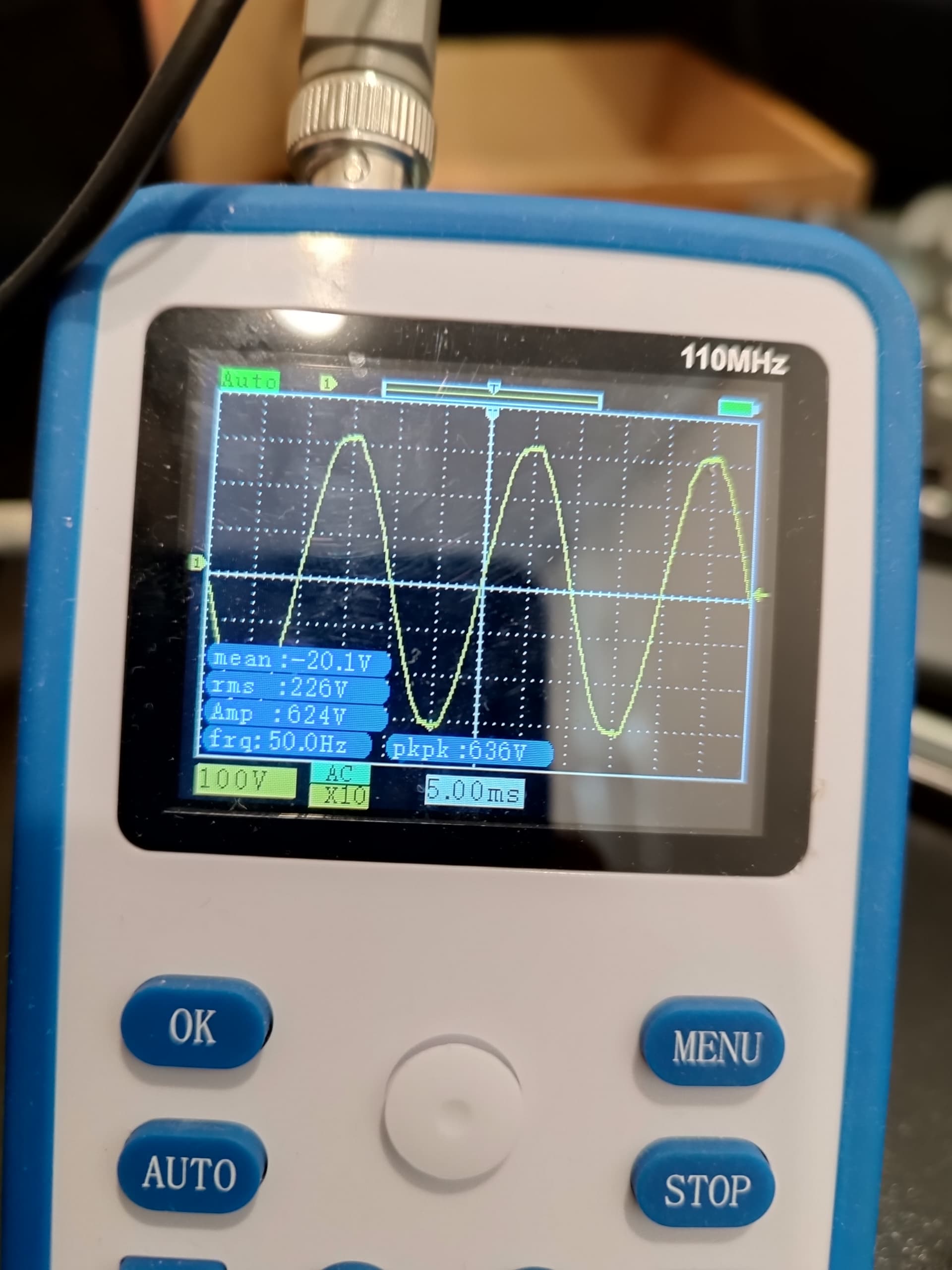

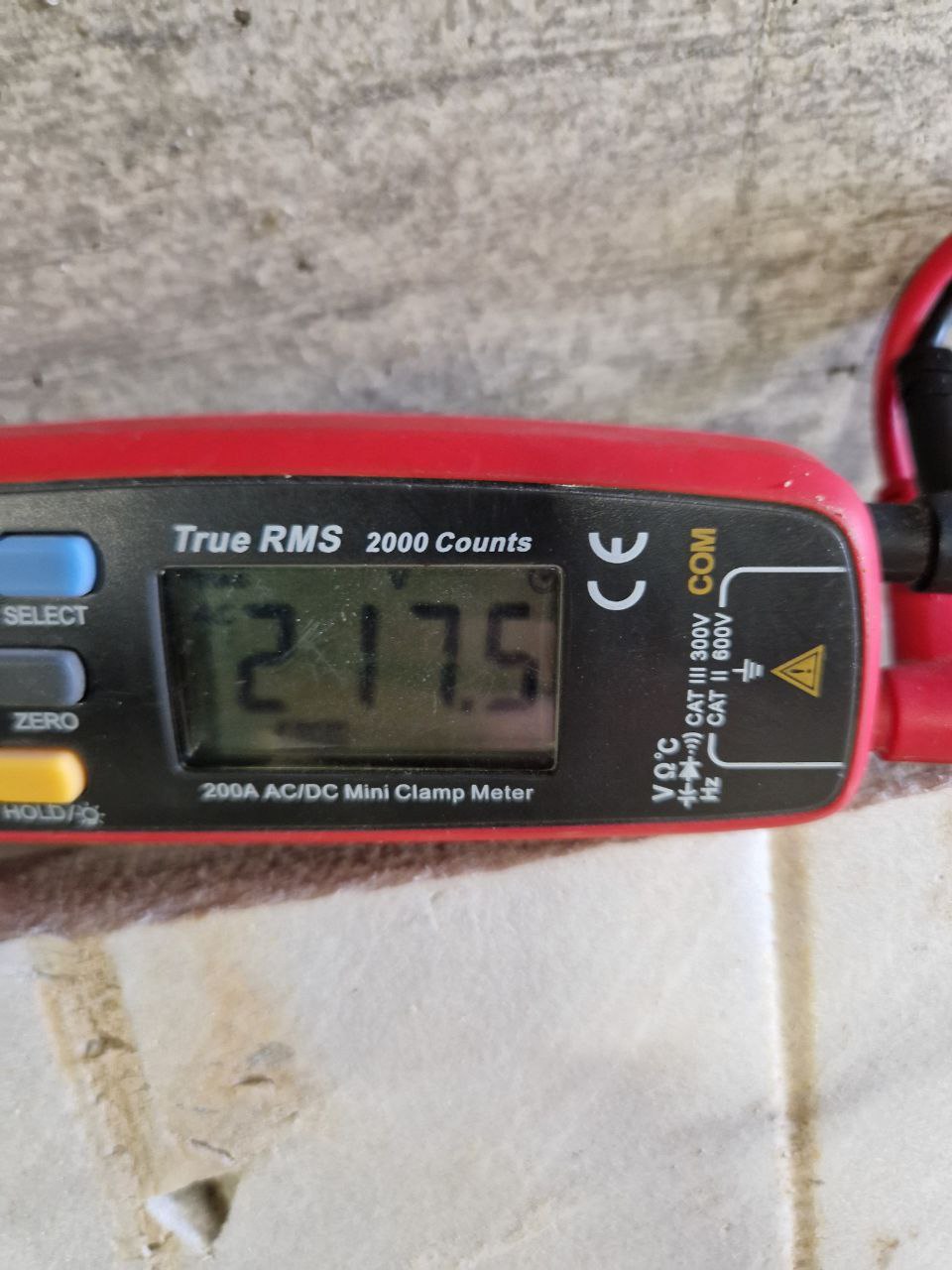

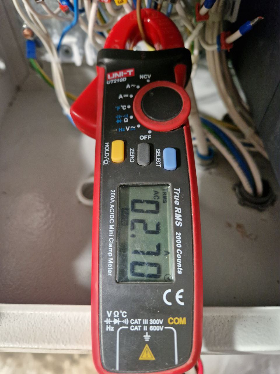

Пошел еще раз измерил
Данные WB
Напряжение и ток после частотника
Напряжение и ток до частотника
Если принять за эталон мультиметр, то данные достаточно близи 370 и 410Вт, разбег 9%. Что делать с током и напряжением шины частотника получаемыми по modbus - непонятно
T13-750W-12-H – оборудование стороннего производителя, поэтому не могу объяснить как частотник измеряет выходной ток и как это значение интерпретиировать. Пробовал менять в параметре 3,0 "Отображение значений тока " 0 на 1 – результата не увидел.
В меню самого прибора значение тока показывает такое же как и передается по modbus в WB.
