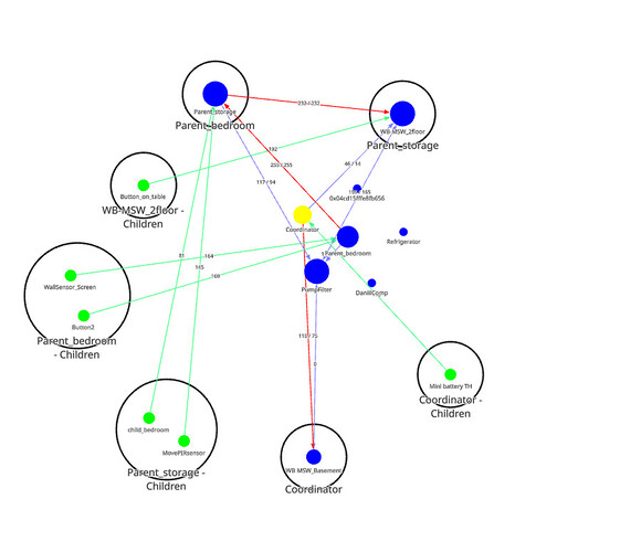

Например у меня стоит штатный модуль в контроллере, который в цоколе.
В районе лестничной клетки - WB-MSW zigbee, на этаже выше еще один.
Вполне стабильно. Хотя и устройств немного.
