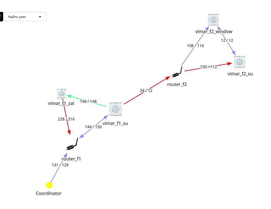

Но идея с ретрансляторами лучше и проще. По пути от 1 до 2 этажа расположить розетки/лампочки/реле. Реле даже проще спрятать будет. И пусть ретранслируют. Если не хватит одного, установить несколько по маршруту. Но учтите, что сеть Zigbee перестраивается долго. Контроллируйте в карте сети Zigbee2mqtt

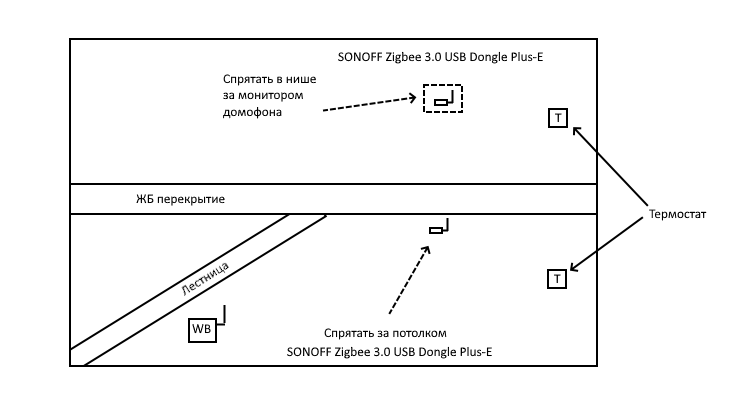

Мы ограничены в возможностях расстановки ретрансляторов.
Т.к. ремонт уже закончен. В варианте с ретранслятором попробуем сделать так, нарисовано на картинке.

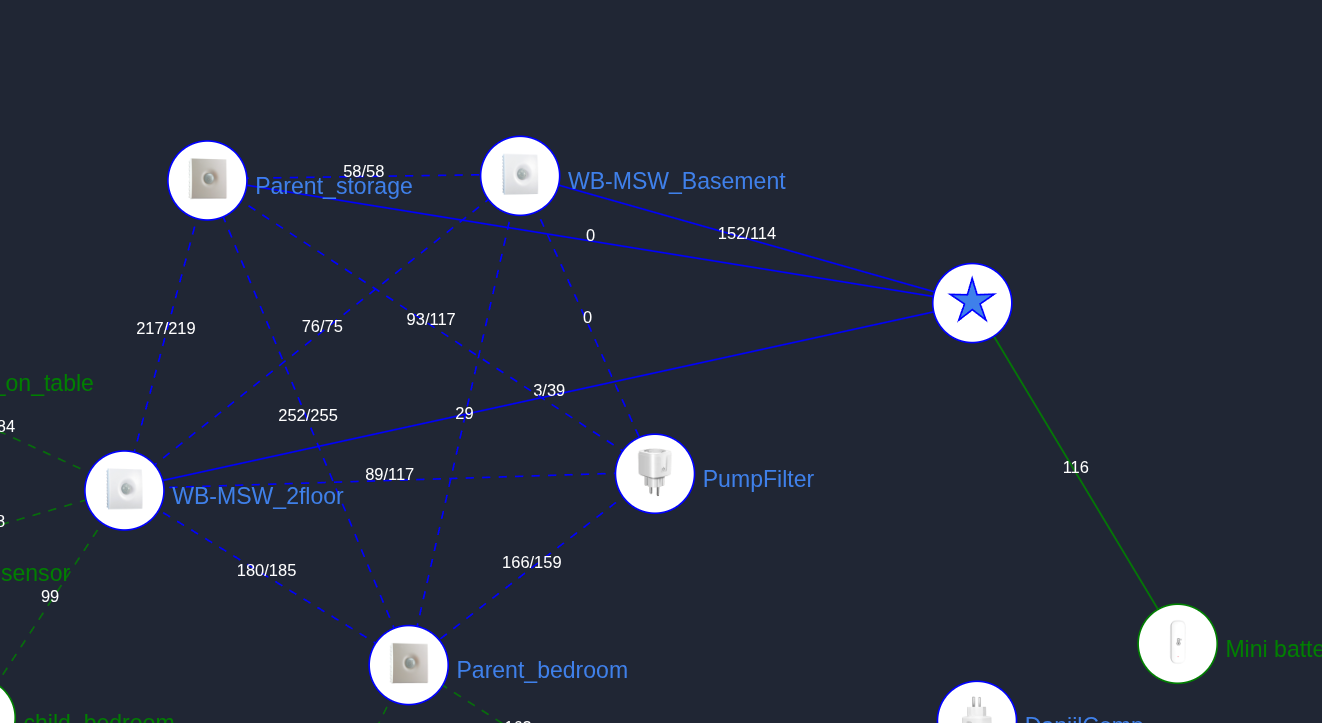

Сеть обычно перестраивается самостоятельно, при размещении роутеров в удобных местах для примера:
Всем спасибо за помощь.
Установка 2х SONOFF Zigbee 3.0 в режиме роутера позволила организовать связь между этажами.
