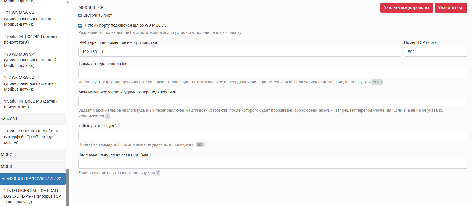

После обновления на wb-2606 начал отваливаться INTELLIGENT ARLIGHT Контроллер DALI-LOGIC-LITE-PS-x1
(537,4 КБ)
Данный контроллер подключен по инструкции https://blog.xiot.ru/xiot-wirenboard-arlight-dali-logic-lite-ps-x1/
Год проблем не было, после обновления теряет связь, помогает изменение параметра
К этому порту подключен шлюз WB-MGE v.3 (т.е. изменить состояние), через определенное время снова отваливается. Пишет, что устройство не найдено.
Сначала коротко: по описанию это похоже не на проблему самого WB-MGE v.3, а на обрыв связи с устройством Modbus TCP после обновления прошивки/настроек. В таких случаях обычно проверяют 3 вещи:
  1. Версию прошивки и релиз контроллера
    Нужны точные данные cat /etc/wirenboard-release — после обновления могли поменяться таймауты/логика переподключения.
  2. Как именно настроен порт Modbus TCP
    На скриншоте включён режим «К этому порту подключен шлюз WB-MGE v.3». Если за шлюзом висит ещё одно устройство, важно понять: оно реально за шлюзом по Modbus TCP, или это отдельный модуль в цепочке. Для диагностики полезно временно сравнить работу:
    • с включённым режимом шлюза;
    • и без него, если это допустимо по схеме.
  3. Логи по моменту отвала
    Нужен фрагмент из:
    journalctl -u wb-mqtt-serial -n 200 --no-pager
    или из диагностического архива — по нему обычно видно, это таймаут, reconnect или ошибка ответа.
  4. Проверка на стабильность ответа устройства
    Если устройство «находится» после изменения параметра, а потом снова пропадает, часто это указывает на:
    • слишком агрессивные таймауты;
    • нестабильный ответ Modbus TCP;
    • конфликт в опросе нескольких устройств через один шлюз.
Что я бы попросил приложить для следующего шага:
  • вывод cat /etc/wirenboard-release;
  • какой сервис/настройка поменялась после обновления;
  • кусок логов в момент, когда устройство снова становится «не найдено»;
  • если есть, параметры опроса этого Modbus TCP-порта.
По вашему скриншоту ещё видно, что стоит таймаут ответа по умолчанию. Если после обновления проблема появилась именно на грани таймаутов, инженеры, вероятно, попросят проверить их увеличение — но лучше сначала посмотреть логи, чтобы не гадать.

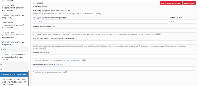

"К этому порту подключен шлюз WB-MGE v.3" (т.е. изменить состояние), через определенное время снова отваливается. Пишет, что устройство не найдено.
No such file or directory
Wiren Board rev. 8.5.1 (T507)
