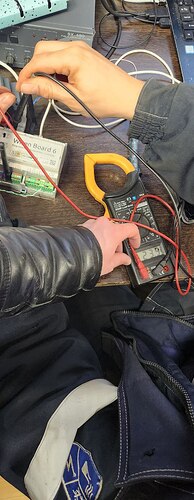

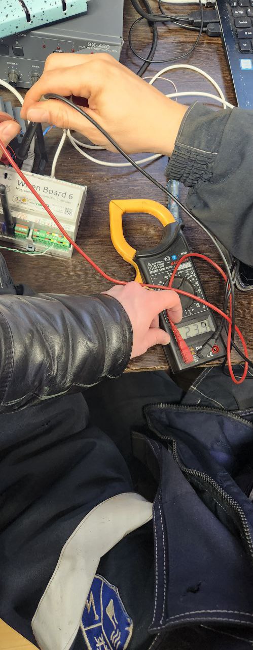

Проверим напряжение питания.
Добрый день
Контроллер по сроку негарантийный. 6 секунд - это мало для WD аппаратного. Подозреваю деградацию или выход из строя элементов.
(409,7 КБ)
Питание стабильное.
