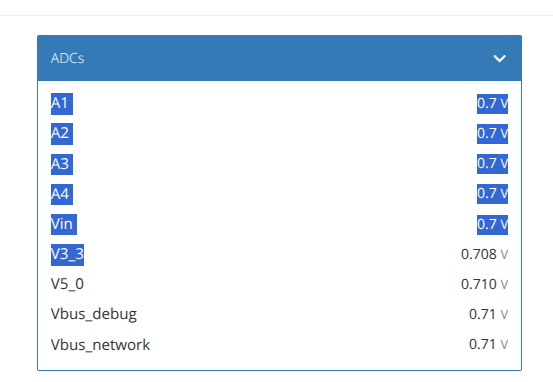

Прошу прощения, что переоткрываю тему. Но добрался до контроллера - там похоже Embedded Controllerу поплохело
И он не может подать питание на RS485.
В качестве временной меры запаял пятки watchdogа но хотелось бы востановить штатный функционал.
